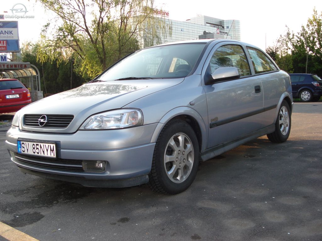

Buna seara.
Va deranjez si eu cu o intrebare. Am un Opel ASTRA G (Y20 DTH) si imi trebuie 4 cauciucuri de iarna.
Pe talonul meu scrie 195/60/15 88T
Pana acum am avut doar 195/65/15 91T
Am gasit o oferta pentru cauciucuri de iarna 185/65/15 88T si nu stiu daca se potrivesc pe jantele mele pe care le vedeti in poza atasata.
Spuneti_mi va rog daca pot monta astfel de cauciucuri pe masina si care sunt dezavantajele. Asta daca exista dezavantaje.
Va multumesc si astept niste raspunsuri avizate si cat de repede se poate.
Va salut cu respect.

Problema pe care mi_o pun este de stabilitate.
Stilul meu de condus este putin mai sportiv. Si ma gandesc ca fiind inalte dar inguste ar putea pune probleme in viraje, curbe, etc.
Iar in ceea ce priveste legalitatea nu ma prea intereseaza. Intotdeauna am pus cauciucuri pe 65 sa fie putin mai inalta si sa nu iau toate bordurile. In schimb nu am mai incercat cauciucuri inguste.
c_pantazescu a scris:Confirm ce a zis Cipiotul. Iti merg 100% pentru ca am avut eu mai demult pe fosta masina.
Cat despre ce ai avut tu - 195/65/r15 - schimba-le cu ce ai in talon ca sa intri in legalitate si cu ocazia asta o sa observi ca trage si putin mai bine masina mai ales la demaraje in treptele inferioare.

Eu am trecute in carea masinii 195/60/R15 si 185/65/R15, deci merg 100%
Cat despre stabilitate, pe zapada, gheata, drum umed, ger... cat de repede mergi ca sa iti faci griji de stabilitate? Eu cred ca in conditiile astea mergi mai prudent, plus ca, cauciucurile mai inguste ajuta mult mai mult la cubele luate pe zapada sau gheata decat cele late (cauta filmulete pe net cu raliuri pe zapada).
Multi KM fara probleme si aveti gija iarna asta!
