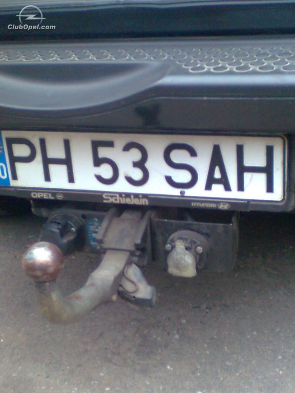

pina nu m-am lovit de situatie nici nu am stiut ca masinile moderne[mai noi] au la priza electrica 13 pini si nu 7. am luat de la cineva o remorca si cind sa bag priza srprize surprize mai rau ca la andreea marin frontera cu 13 pini iar remorca cu 7 cu totul .alta dispunere.dupa o analiza atenta ma bintuit geniul si am rezolvat problema.am inceput la ora 7 si am terminat la ora 20 dar a meritat.dupa cum se vede in poza am facut un suport pe care l-am prins linga cel existent. o priza care o avam in garaj am alimentat-o cu 7 fire am facut filon si priza am montat-o deja pe super limuzina.am desfacut apoi priza cu 13 pini am apelat la batrinul aparat de masura T luat de la moscova in 1978 si am furat 7 contace din priza cu 13 pini avind grije sa unesc 1cu 1 2cu2 3cu3 4cu4 5cu5 6cu 6 7 cu 7. se intelege ca prizele au schema cu nr.1 sus si in sensul acelor de ceasornic cind te uiti din afara.am rezolvat problema dar va raportez ca am transpirat destul.va salut cu respect.

Nu ai gasit un adaptor de la 13 la 7? Oricum arata foarte bine lucrarea.

puteai si fara sa muncesti atit!
exista, cum spunea si stelea un adaptor din 13 in 7, si costa 70 lei!
oricum ai dat 30-40 lei si pe priza aia...
