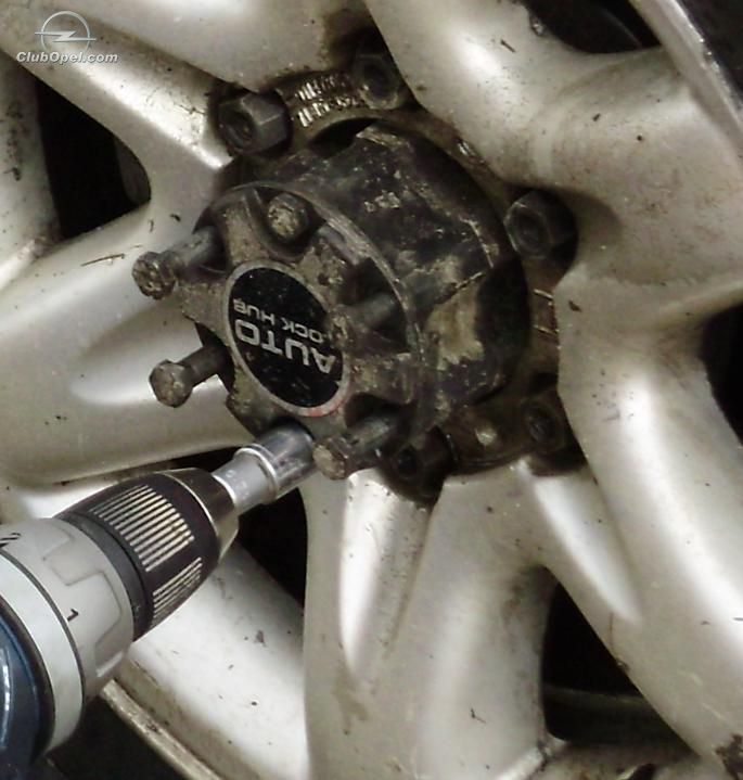

am reusit sa pun niste poze cu masina in garajul meu
scuze dar direct aici nu stiu sa le pun
una din poze este cu acea serie de linga motorasul de la stergatoare am inteles ca este destul de importanta
  • stelea
  • Mesaje scrise: 1,721
  • Masina: Frontera 1996
Din poza, se pare ca rotile de pe spate s-au montat pe fata, fara sa se schimbe protectia de la butuc, astfel incat nu se vede capacul butucului pe care scrie AUTO LOCK HUB:
Cred ca ai o problema la MRL. Trebuie demontat si vazut ce e acolo. Sau pana sa demontezi, suspenzi masina de fata si invarti rotile cu mana si vezi daca antreneaza planetarele, cu maneta in 2H. Daca antreneaza inseamna ca ai probleme la MRL.
