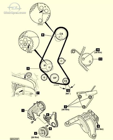

sal.poate sa ma ajute cineva?am o astra h din 2005 cu motor de 1.7cdti. trebuie sa schimb cureua de distributie si nu stiu cum se trage distributia la punct.poate sa-mi spuna cineva unde sunt dispuse semnele pe pinioane si cum se caleaza vibrochenul,pompa de injectie sau axa cu came.Multumesc

Zi-mi cati cai are si-ti trimit o desfasurata.

mi-era prea lene la momentul respectiv sa verific asemanarea... 😳
uite ce-ti trebuie tie:

multumesc. esti tare

Salutare! Pentru o astra h 1.7cdti, 74 kw din 2006 , ma poate ajuta cineva cu schema de punere la punct a pinioanelor eventual si cu cateva sfaturi despre firmele producatoare a curelei si rolelor . Multumesc anticipat!

schema este la fel cu cea prezentata mai sus?

White Tzuly a scris:mi-era prea lene la momentul respectiv sa verific asemanarea... 😳
mai ai vreo poza cu punerea la punct a distributie la astra g z17dtl, 1.7 cdti, 80 cp, ma intereseaza daca pompa de inalta se pune la punct ptr ca dupa ce am schimbat kitul de distributie cnd fac frana de motor se aude un uruit nu prea tare dar oricum deranjant dar si parca motorul este putin mai zgomotos. ms mult

un sfat din partea mea este sa cautati un mecanic sa faca aceasta operatiune, nu este simpla, nu va carpiti ca s-ar putea sa va rupeti mai rau, asa spune proverbul nu eu, acesta este sfatul iar legat de punerea la punct: pe pinionun situat pe arborele cotit ai un semn care trebuie sa vina pe aceeasi linie cu cel de pe bloc iar sus la axa pinionul are o gaura cu diametrul de ~6mm si in chiuloasa alta gaura de 6 mm cu filet, se aliniaza cele 2 gauri si se poate baga unul din suruburile mai lungi de la capacul distributiei, cel de plastic, pt a fi siguri ca nu fuge axa in st sau in dr, dar asta este doar jumatate din operatiune pt ca cealalta jumatate este intinderea curelei.
bafta
PS la cdti nu trebuie sa pui la punct pompa de inalte, acest lucru este valabil doar la y17dt unde este obligatoriu

Cand am schimbat distributia am avut ocazia sa stau langa mecanic sa vad ce face acolo,bine asta a fost si prima conditie cand am fost sa vorbesc cu ei pe langa faptul ca imi urmaream si eu interesul sa vad cum se pune la punct.Ce nu imi mai aduc eu aminte exact cum a procedat cand a strans cureaua?sa fi strans-o la mana asa ca si cum strangeam noi la dacie la alternator (scuzati comparatia).Stiu ca este cu un imbus de 6 la rola intinzatoare si il strangi cand vrei sa ramana cureaua asa intinsa.
