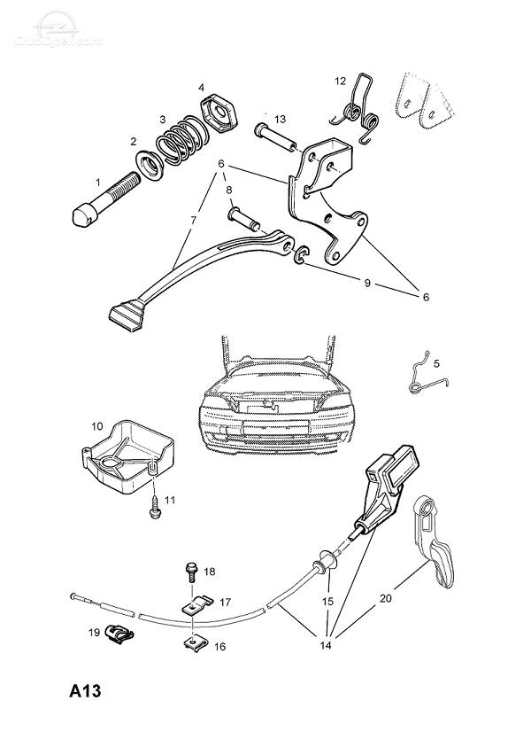

Asa este manerul mai moale du-l pana in capat (tragi inspre scaun) pana simti ca este la capat (si cand ai ajuns aici) tragi odata inspre scaun (si hopa) se deschide capota.
Cand i-am desfacut prima data capota nu am tras prea tare de maner de frica sa nu rup ceva, trage mai serios spre scaun si se va deschide.
Daca este chiar serioasa treaba incearca-o pe asta.
Mai ia o persoana care sa traga de maner pana la capat, in timp ce tu faci presiune ( cu mana pe capota cam zona unde i limba (cam pe unde se afla carligul acela cu arc) incearca de cateva ori la mine a mers.
Mare grija presiune prea mare deformeaza capota (cu o carpa ca tampon).
Poate mai au colegi altele idei.

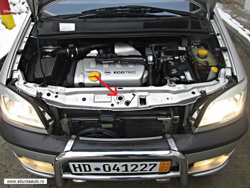

Problema la mine a fost acel furtun care imbraca cablul. A sarit din cleme (ma gandesc ca s-a dilatat + vibratii) si nu intindea cablul exact cat trebuie. Dupa ce deschizi sa vezi si din ce motiv s-a intins cablul ca patesti la fel 😊
Daca nu reusesti nicicum, exista o metoda cumva printre motor si radiator dar e destul de complicat. Ar trebui sa incerci sa bagi mana pe sub (iti trebuie rampa) si sa incerci sa gasesti cablul ala. Il poti prinde prin partea volanului, cablul trece pe deasupra vasului de apa - far - undeva pe la radiator. Daca ajungi la ceva cabluri misca incet de ele sa incerci sa-ti dai seama daca este cel bun, asta de la capota este tare si nu il poti indoi, de vreo 2-3 ori mai solid ca si cele de frana de la bicicleta ca sa-ti faci idee. Daca ai noroc si il nimeresti/ajungi tragi de el si deschizi capota.

Solutia la mine a fost: pentru deschidere, cineva sa traga de maneta cat timp altcineva apasa pe capota.
Cauza: murdarie si rugina la locurile de la capota unde culiseaza acele busoane de inchidere
Rezolvare: curatare respectivele elemente, dat cu vaselina.
Functioneaz aperfect acum.
Spor!

Este foarte tare arculetul. 😂 | "imi amintea de colierele de prindere de la radiator" si de @viki2000
Cauzele sunt:
- Arculetul-siguranta de blocare deplasata de atatea trageri. 99%
- Uzarea cablului de tesionare (plasticul cu care este acoperit) mai rar.
- Probleme la maneta de tragere - urechile de fixare maneta uzate\rupte foarte rar
- Ruperea cablului...

apoi am mai intins putin cablul cu vreo 3mm (e un surub langa el, l-am desfacut si am tras de invelis, apoi am strans surubul). am curatat de mizerie si uns cu vaselina atat cuiul de pe capota cat si arcul de blocaj din caroserie. acum se deschide la prima actionare a manetei.
