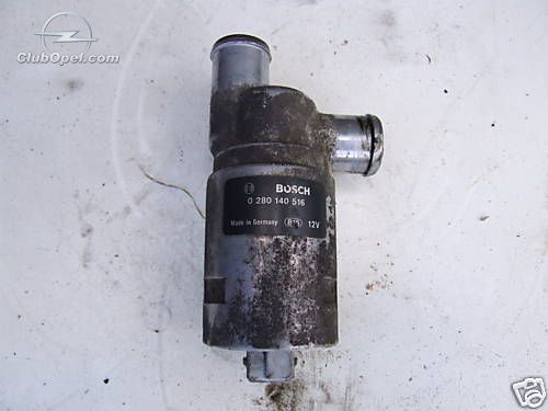

Am si eu o problema. Motorul este c20ne, an 1993. Porneste f bine, dar nu tine relantiul. Daca scot mufa de la debitmetru, sta la relanti, dar nu merge rotund. Sa fie plecat debitmetru, sau regulatorul de relanti? Multumesc pt ajutor.

Daca nu tine relanti de ce nu scoti mufa de la valva de relanti? 😃 De ce naiba se repede toata lumea la debitmetru? In fine, scoate mufa de la valva de relanti si da mai multe detalii "la cald la rece etc". Debitmetrul de C20NE doar daca-ti bagi nasul in el il poti deregla. E atat de serios facut incat e una din putinele piese care inglobeaza electronica si NU se pot defecta singure.

Multumesc, frontera_a, am scos mufa si nu are nici o importanta. Am facut testul cu agrafa si am codul 57 ( Valve Idle Speed Control (ISCV)-Interruption). Am incercat sa o curat, dar fara efect. Banuiesc ca am nevoie de alta 😠 . Are cineva sau de unde pot sa cumpar? Multumesc.

Inainte s-o cumperi verifica firele care merg la ea inclusiv mufa. De noua ti se taie respiratia (900ron), de veche merge de la orice Omega C20NE. Ar trebuie sa fie plin pe la dezmembrari.

Am verificat firele, mufa, sunt ok. Am comandat regulatorul de relanti, sh, 100 lei. Astept sa vina si sa vedem ce se intampla.

bosch wr7dc sau wr8dc, ngk bkr6ek, champion rn9ycc.
toate astea sunt probate de mine pe c20ne.
mosoara iac-ul cu ohmetru.trebuie sa aiba 5-8 ohm.merge de la orice c20ne.poti face proba si cu alt debitmetru.se mai strica si cam astea sunt simptomele.relanti instabil.

Buna.Cu iac-ul am rezolvat, nu mai apare eroare. In schimb am 73 ( Air Flow Sensor (AFS) Low voltage ), cred ca aceasta eroare am avut-o de la inceput, dar am ziz ca am scos mufa, dar apare si dupa resetare. Imi trebuie si debitmetru sau ce inseamna "de joasa tensiune"? 😠 Nu am nici un martor in bord. Multumesc

Resetarea se face dupa 4-5 porniri in care sa inregistreze corect toti senzorii. Low voltage se poate sa fie si din cauza ca e clapeta blocata de la trecerea anilor si nu mai raspunde corect la volumul de aer aspirat. Da jos debitmetrul si fara sa-i scoti capacul de plastic care e capsat si sigilat vezi daca se misca usor clapeta de aer. Daca da.... inseamna alt debitmetru.

nu neaparat.daca ai eliminat toate cauzele , un debitmetru bolnav se poate regla.cum merge masina acum dupa ce ai schimbat iac? vezi toate firele sa faca contact bine.clapeta de acceleratie ai curatat-o vreodata?

Salutare. Masina merge OK, nu intrerupe, se accelereaza bine, nu am martori in bord, dar nu tine relantiul. Astazi o sa pun alt debitmetru de proba. Am curatat si clapeta de acceleratie.

😂 In sfarsit s-a rezolvat. Cu alt debitmetru. Merge OK. Inca o intrebare. Nu mi se mai aprinde nici un martor in bord cand pun contactul, sa fie vreo siguranta ? Multumesc pt ajutor.
