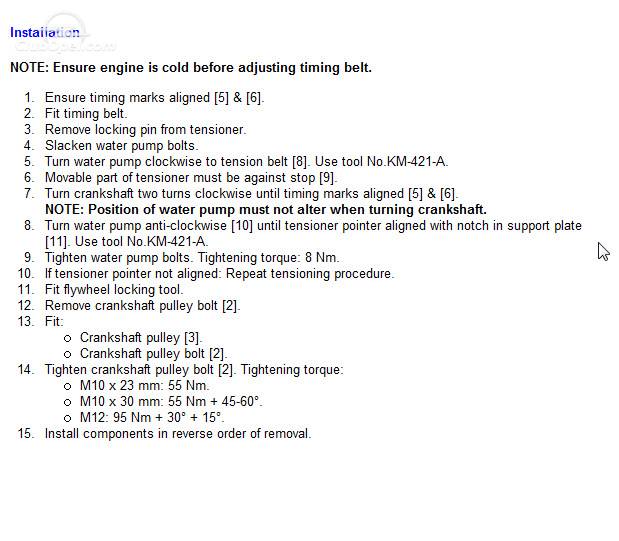

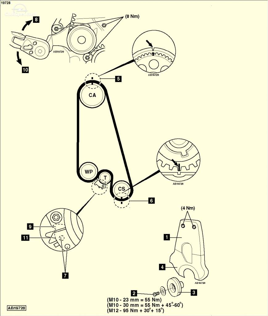

salut.vreau sa schimb si eu prima distributie la un c14nz si vreau sa va intreb:cat de mult se intinde cureaua dupa ce o pun?este vreun semn?si daca stiti cum se blocheaza motorul?multumesc
  • T.ion
  • Mesaje scrise: 3,452
  • Masina: Zafira 2001 Z16XE
Astra F, C14NZ, 1991-96
Daca nu ai scule si nu te pricepi nu te baga.
De cate ori ai schimbat distributia la o masina.
KM-421-A Timing Belt Adjusting tool
Fara dinamometrica de precizie mare, Raportor pentru Strans suruburi + experienta pe care nu stiu daca o ai trage linie.
Daca tot schimbi distributia :
- Schimba si pompa de apa.
- Schimba (pe partea distributiei) O-ringul de axul cu came si cel de la arborele cotit (daca exista), daca cedeaza in timp, desfaci din nou.
