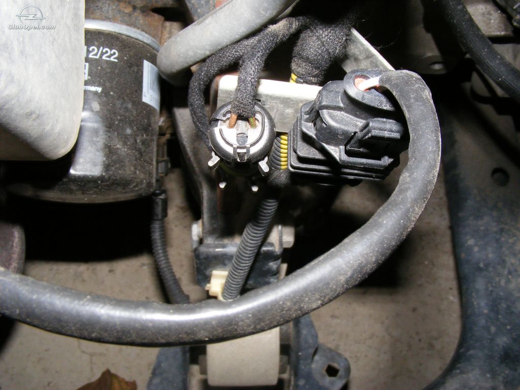

Salut, am gasit o mufa in compartimentul motor si nu stiu de la ce e. Poate mai are cineva acea mufa (si continuarea ei) si poate sa-mi spuna de la ce este. Din ce am mai gasit pe net banui ca ar fi de la senzorul de uzura al placutelor de frana. Mai astept si alte pareri. Multumesc.
Aceasta este mufa :

sper sa nu ma insel dar mufa e de la senzorul de nivel ulei

Nu are cum. In prima poza se vede un furtunas prin care trec firele de la mufa pentru senzorul de nivel ulei ce este in blocul motor, sub filtrul de ulei.

nu fi asa sigur. Ce spui tu acolo ca este sub filtru de ulei s-ar putea sa fie sonda de ulei (care citeste presiunea uleiului) iar pentru nivel trebuie sa fie undeva in baia de ulei. Ai computer de bord?

este fix ce ai banuit. mufa de la senzorul de uzura a placutelor de frana. Informatie sigura.
Daaaaaar............ ori tu nu ai computer de bord, ori este dezactivata functia de veghe a uzurii placutelor pentru ca in mod normal, daca scoti senzorul din mufa, apare pe ecran mesajul ca trebuiesc schimbate placutele.

Am doar CC, BC nu are. In ideea ca as lua cablul cu senzor si sa-l montez la roata stanga fata, nu ar trebui sa se aprinda martorul de la frana de mana cand se uzeaza placutele ?

daca acum nu ti se aprinde nimic, dupa ce ii pui senzorul, niciatat. senzorul ala nu este vreo mare inventie, este o bucata de plastic ce are in interior o continuitate intre 2 fire. In momentul activarii, de fapt discul de frana rupe acel contact si atuni esti avertizat in bord. Daca nu ai niciun mesaj in bord acum ca nu ai continuitate, ce te-ar face sa crezi ca vei avea dupa ce pui senzorul? .....................
