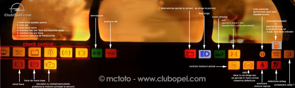

salutare am o problema cu un semnalizator din bord cel rosu cu semnul exclamari,ramane aprin tot timpul eu stiu ca are legatura cu lichidul servo si cu lichidul de frana dar astea sunt in regula, care ar fi alta cauza?

@iogaruremus_19, daca spui ca lichidul de frana e ok, incearca contactul de la frana de mana !

Scoate mufa de la frina de mina si vezi daca se stinge.

si eu am aceeasi problema cu becu rosu cu semnu exclamarii si in carte zice ca ii de la sistemul de frane si am verificat lichidul si e la maxim si palcutele le-am schimbat de 2 luni si in plus cand pornesc nu mi se mai aprinde becul de la bujii si porneste greu iar inainte pornea la "sfert"si nu imi mai merge nici turometrul daca puteti sa imi spuneti cate ceva....

Incearca sa scoti mufa care vine la capacul vasului cu lichid de frana. Daca se stinge, inseamna ca nu mai functioneaza (a ramas blocat) plutitorul din vasul lichidului de frana. Desfaci capacul si actionezi manual de cateva ori acel plutitor (se afla prins de capac, la interior).
