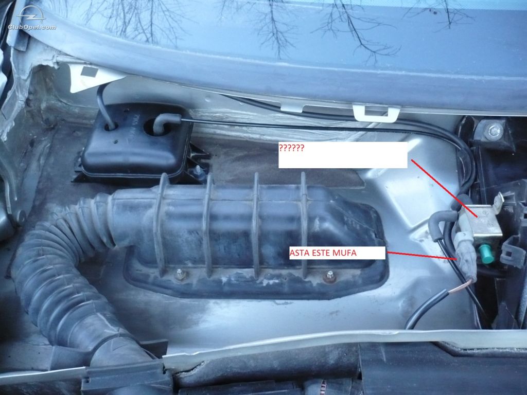

Buna seara,
De curand am schimbat filtru de polen si am observat ca in interior este un cablu cu mufa la capat care nu stiu ce e cu el.
Am atasat o poza cu tot ansamblul care contine si mufa....problema e ca atunci cand am schimbat filtrul de polen nu am vazut dispozitivul marcat cu "?" in poza.
Poate imi explica cineva ce este acel dispozitiv.....arata ca un vacuum cu un rezervor la capat..

salut. e electrovalva de la clapeta de recirculare

Am desfacut din nou capacul de la filtrul de polen si nu am asa ceva.
Ce rol are acea clapeta?...si de ce nu am si eu?

Pardon....ce rol are acea electrovalva? 😊

Am desfacut din nou panoul la filtrul de polen si m-am uitat mai bine...nu am acea electrovalva
Totusi poate imi spune cineva cam la ce folosesti tot sistemul ala din poza....electrovalva+rezervorul

Aceea este comanda de la clapetele gurilor de ventilatie din interior. Sistemul este pneumatic la climatronic, daca nu ma insel.
