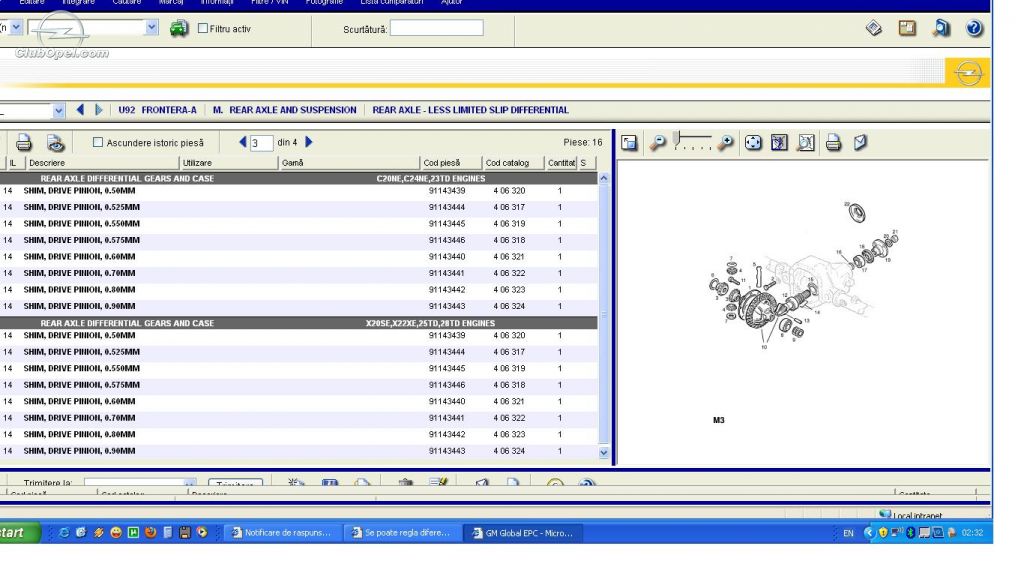

Se duce naibii doar daca umbli la el sa-l "reglezi". Daca il lasi asa cum e "reglat". n-are nimic. De altfel ca sa-l reglezi ti-ar trebui sa comanzi "saibele" de reglaj pe care numai de la OPEL le poti lua.

Cam astea ar fi saibele de reglaj!
