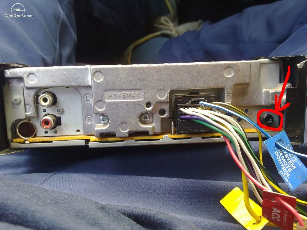

Salutare fratilor. Ma bag si eu ca musca in ...lapte (totusi!). Am un Pioneer 2900 MP, are mufa Jack In spate, comenzi volan stock. Nu am inteles ce fire trebuiesc trase intr-un jack care ulterior trebuie introdus in aparat. PS: Am inteles ca trebuiesc schimbate si rezistentele cu alta valoare. Asta stiu!
Va atasez pozele de rigoare:
1. Asta e Pioneer-ul vedere spate :

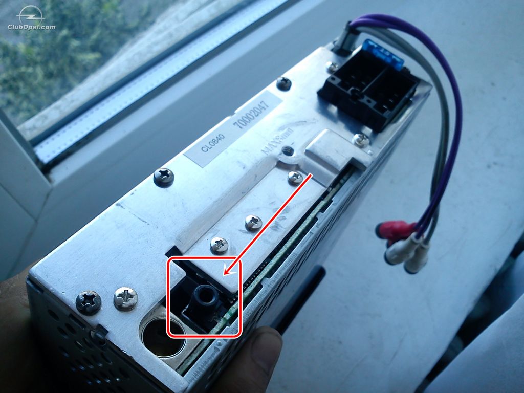

2. Aici avem mufele care ies din bord. Cele 2 identice intra in Pioneer si ramane aia mai mare pe afara. Am inteles ca din cea mare se trag Firele sau ma insel?

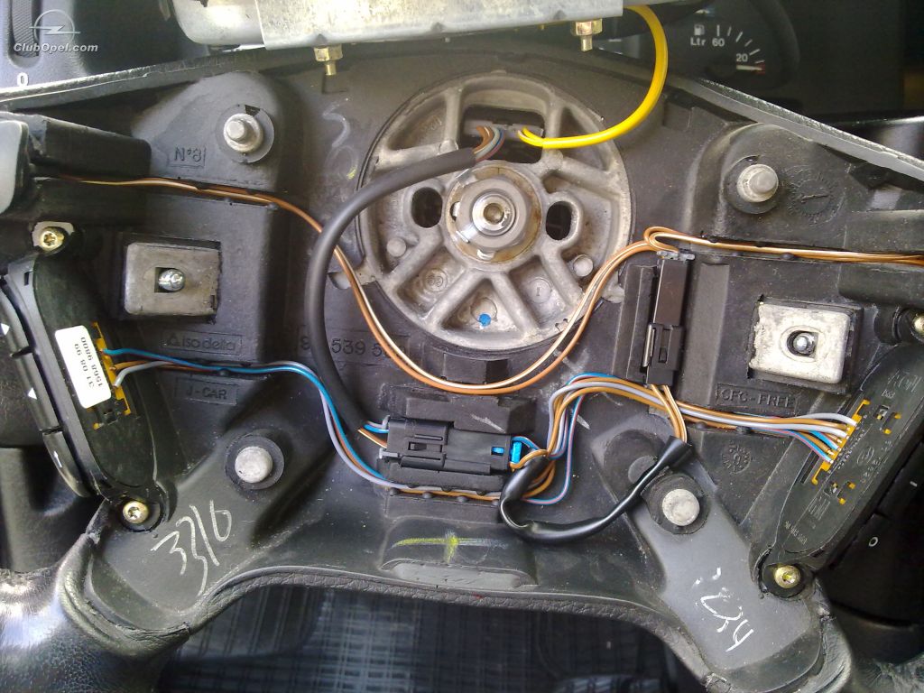

3. Iar in ultima poza am comenzile volan. De aici imi pleaca 4 fire prin volan, in bord

vezi ca ai pe prima pagina o poza cu jack-ul si firele de trebuie legate si rezistentele aferente

Da, maestre.... stiu de Jack-ul de la Pioneer. Nu regasesc cele 4 fire care pleaca de la comenzi si care ajung in mufa aia mare cu 10 fire. Rog daca se pricepe cineva sa ma contacteze. Fac cinste Cool

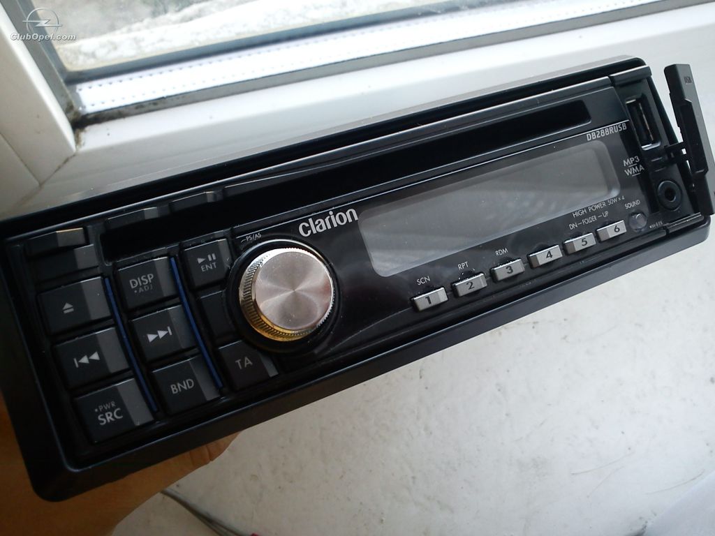

am un cd-player Clarion model (DB288RUSB) poate fi adaptat pe un opel astra cu comenzi pe volan?

Salut, ai postat gresit. Aici se discuta despre Pioneer nu despre Clarion

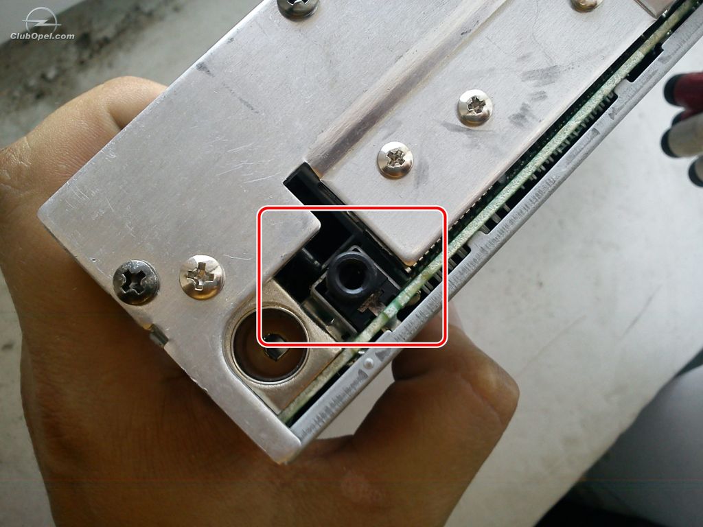

Sal . Am inteles ca trebuie schimbata valoarea rezistentelor din butoanele de comanda de pe volan dar jack-ul unde il leg la TIP.RING SLAVE,in mufa mare?
