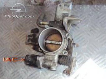

As vrea sa curat acel IAC dar nu stiu unde este situat . Va rog sa imi explicati ca la prosti unde este situat acel IAC ca sa il pot da jos si sa il curat .

IAC-ul este pe clapeta de acceleratie... este o chestie neagra fixata cu doua suruburi si are o mufa cu 4 picioruse...

Si unde este acea clapeta de acceleratie ? spune`mi te rog pas cu pas daca poti .

clapeta este pe galeria de admisie aer .. dupa tubul negru gros ce vine de la filtrul aer.. este mai ascunsa..

Multumesc luciraica ,probabil maine o sa ma pun sa curat acea clapeta .
