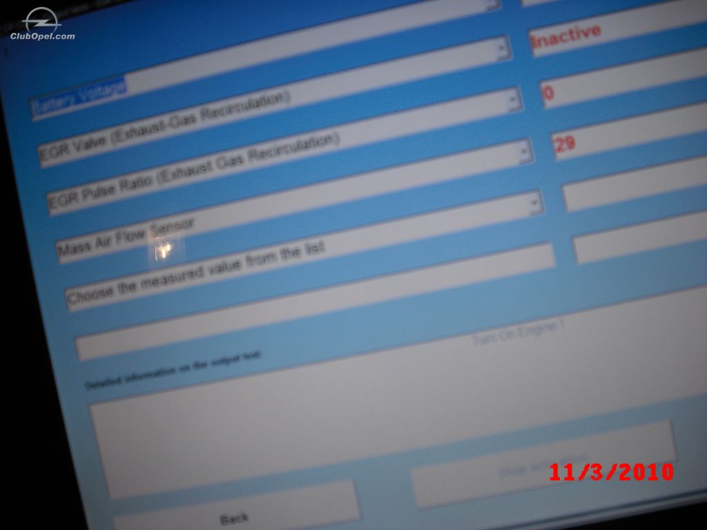

salut.in seara asta am devenit detinatorul unui op-com,l-am testat pe masina si merge,dar nu prea stiu ce alte lucruri poate face,am dat sa curat valva egr,motorul sa accelerat putin apoi gata,operatiune facuta,poate ma insel eu,poate nu am inteles ce scrie si hop si eu cu startul.crede-ti ca sa curatat valva egr?se poate face asa ceva?
din cate stiam innainte,valva egr se curata desfacut.

beynur ce ai facut tu este activare/dezactivare EGR, adica test daca el merge inchis/deschis. Curatarea se face numai prin demontarea valvei de pe masina care este lucrul dracului. Asa e de timpit pusa ca Opel a scos soft up-grade pentru dezactivarea ei Wink

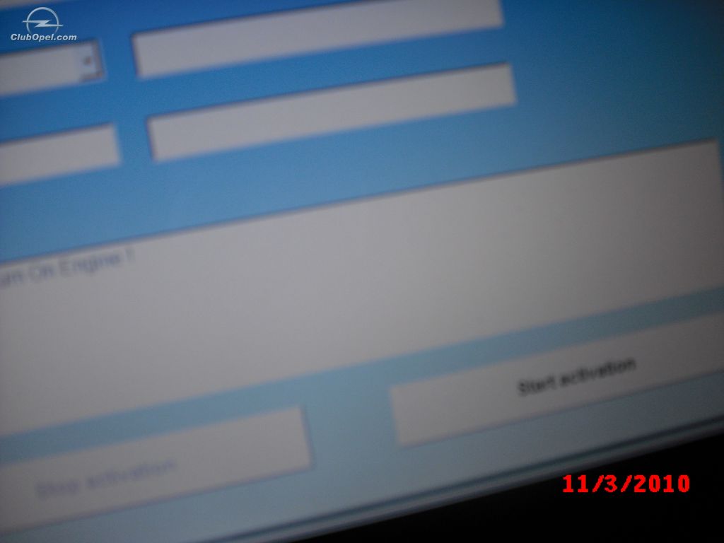

salut,atunci eu ce am facut.doar l-am testat?sau l-am inchis?si daca l-am inchis ce trebuie sa fac(promitca nu mai fac Smile )
poze cu ceea ce am facut,poze nereusite,poza din dreapta e aceaeasi pagina,dar mai in josul pagini cu scrisul ,,start activation,,
multam frumos nea dan

Start activation nu se refera la nimic altceva decat la faptul ca tu poti activa un buton oprit/pornit adica cand dai click pe tasta aia nu faci nimic altceva sa dai comanda manuala solenoidului de la EGR prin intermediul ECU-ului sa vezi daca functioneaza si conform procentelor aratate in test sti daca trebuie curatat sau nu.(turatia motorului trebuie sa fie tinuta la ~2000 in timpul acestui test)
Stai linistit nu ai facut nimic grav.

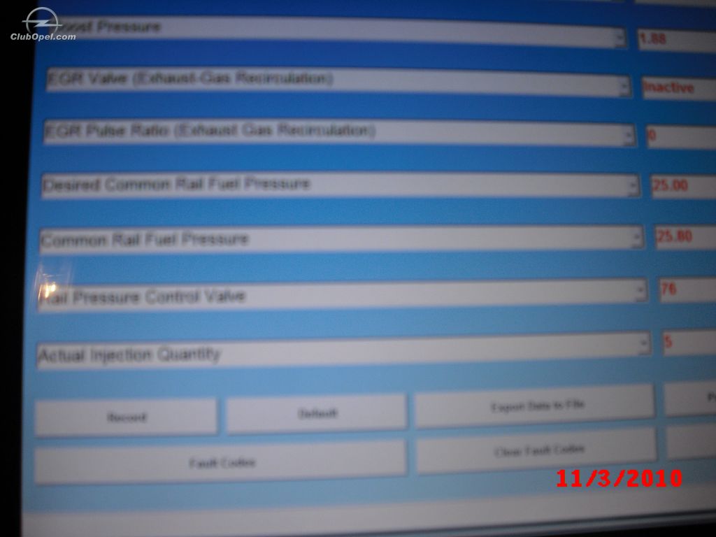

scrie security wait time,adica protectie in timpul de asteptare=inactiv-de ce e inactiv
malfunction indicator,adica indicator de disfunctionalitate=off-adica nu imi va arata cand ceva se va strica?
service vehicle soon(svs)indicator=off
glow time telltale=off12v
diagnostic glow time relay=inactiv
fan relay=inactiv
si aici in poza mai scrie ca EGR VALVE(exhaust gas reciclation)=inactiv
cineva care sa ma ajute,va rog
la randul meu voi ajuta si eu la intalnirile membrilor cu op-com-ul Smile
si inca ceva,cum pot pune un file de microsoft word aici?sa se poata citi valorile ce le-am salvat cu op-com-ul?
  • dancuciureanu
  • Mesaje scrise: 15,816
  • Masina: Agila Z10XE + Z12XE din 2001
  • Cont inregistrat in: 26 Jun 2006
adica becul MIL este stins in bord
adica nu ai INSP pe afisaj
ai diesel cald si este normal
motor cald, bujiile nu sunt alimentate, cind este rece apare active inactive alternativ
fan relay=inactiv
normal, nu este pornit ventilatorul radiator
normal, erai la ralanti, daca o turezi va apare active
