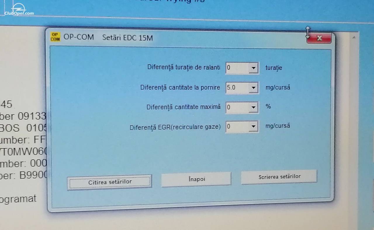

Buna seara colegi, daca stie cineva va rog sa imi spuna ce face exact acest meniu de setari din OP com. Este vorba de meniul Functii speciale - Setari EDC15M.
Din cate inteleg s-ar putea mari sau micsora cantitatea de motorina injectata la pornire si in sarcina. La mine am vazut ca Diferenta cantitate la pornire este 5 mg, poate sa imi spuna cineva daca este in regula sau este prea mare valoarea?
Multumesc.

Am uitat sa precizez, motorul este X20DTL de pe Astra G.

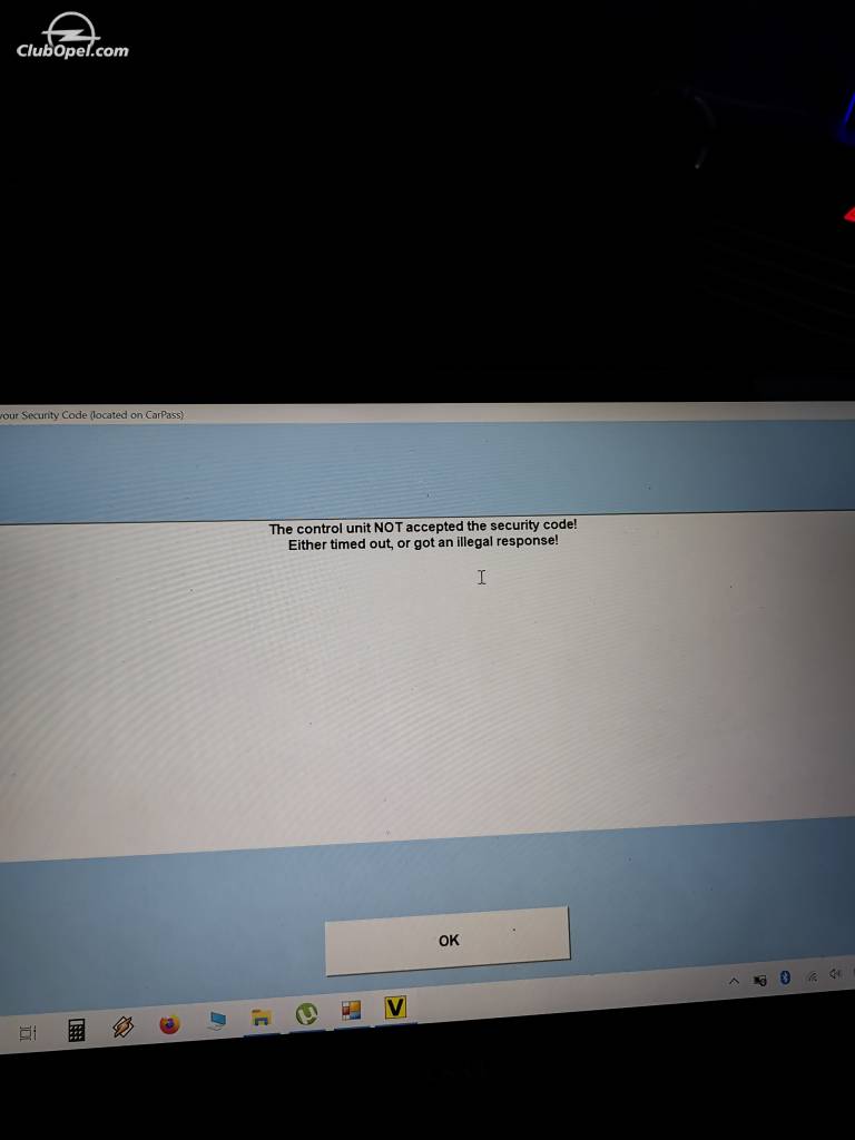

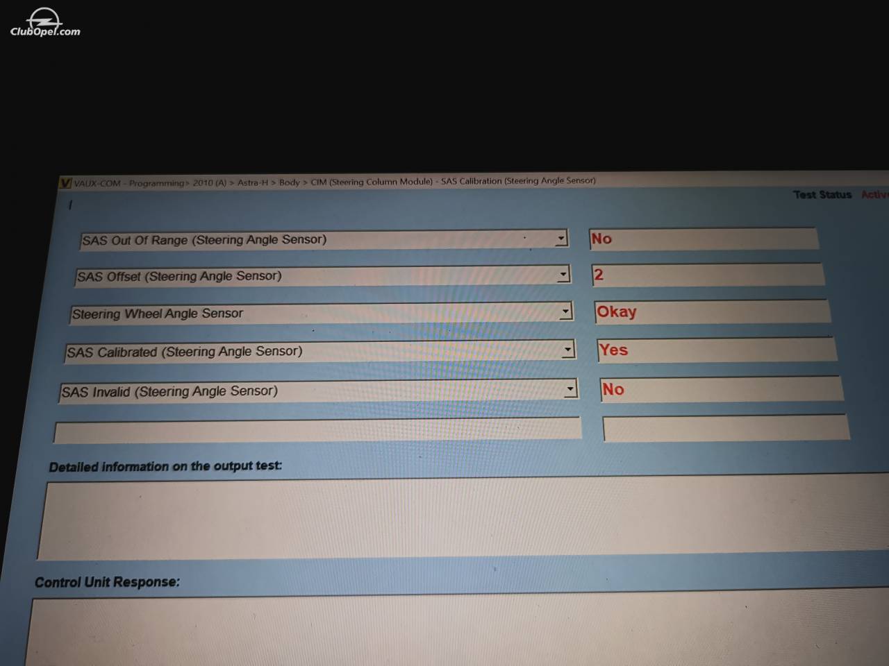

incerc sa calibrez SAS si nu imi recunoaste codul de securitate
nustiu din ce motiv deoarece imi accepta codul de securitata pana nu de mult
ceva indicii cineva de unde sa incep?
multumesc anticipat

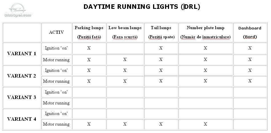

La o zafira b din 2009 am activat dlr din uec doar pentru faruri,nu am activat si din rec pentru spate.Trebuie activate neaparat amandoua ? Eu nu vreau decat lumina pe fata in timpul zilei pentru noapte folosesc comutatorul

Tehnic nu trebuie activat si in spate, in rest e bine, pentru a fi vazut in orice conditii meteo.
P.S. Acuma vad ca intrebarea e cam veche...
