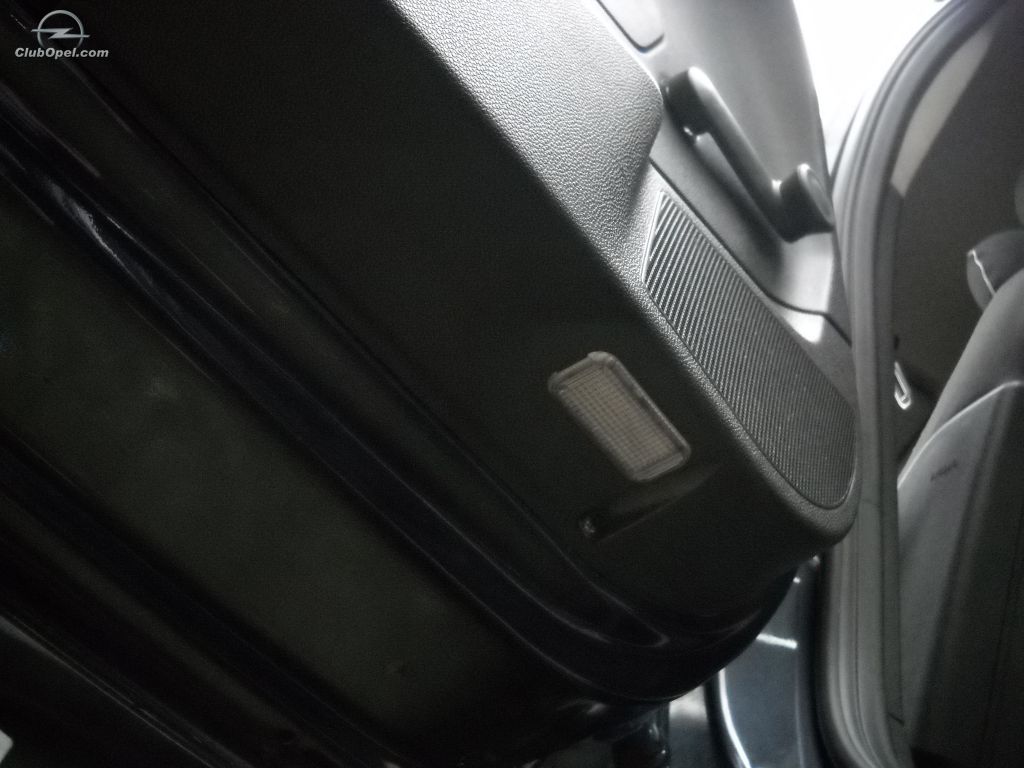

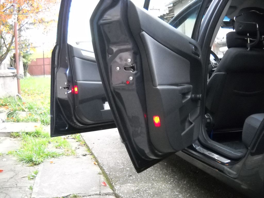

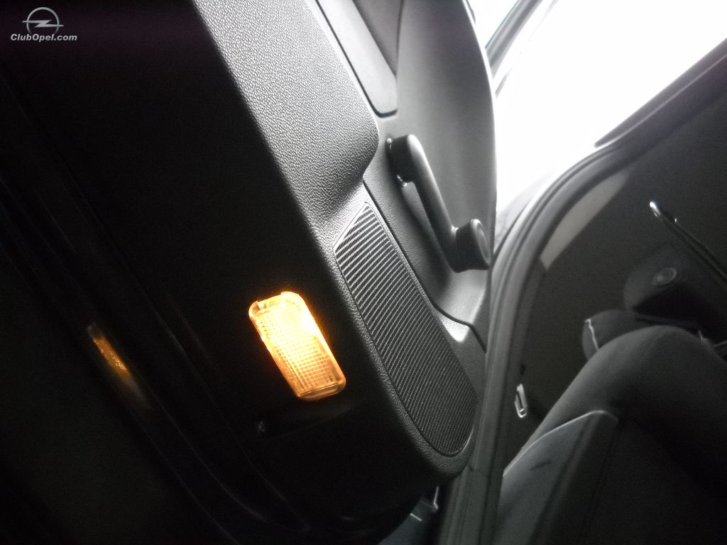

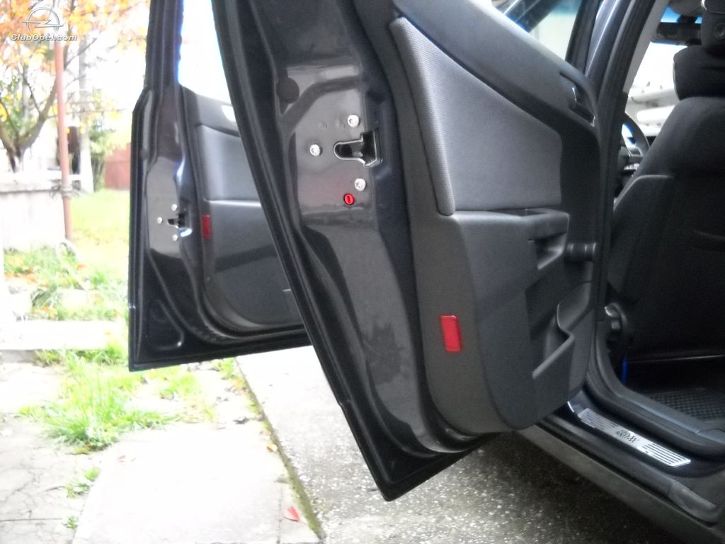

Asa arata lampile mele:

NU, lampile se aprind odata cu actionarea clantei (interioare sau exterioare), clanta care comanda o parghie din broasca, care la randul ei actioneaza asupra mecanismului mobil care inchide usa pe stalp.
Al3x_xct a scris:cine le mentine aprinse? de la inchiderea centralizata nu primesc decat un impuls?
Le mentine aprinse acea parghie (tija) din broasca, care aduc mecanismul de blocare in pozitia deschis. De-aia are importanta schimbarea microintrerupatoarelor, pentru ca lampile vor sta aprinse atata timp cat usa va sta deschisa (ai si posibilitatea de a actiona direct, cu mana, mecanismul de inchidere/blocare al broastei). Daca te uiti cu atentie la poze, vei vedea pozitia diferita a mecanismului de pe usa, in functie de starea lampilor - aprinse/stinse.
