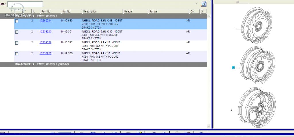

am nevoie de un ajutor din partea voastra si anume de unde pot sa fac rost de 4 jante pentru un astra j 2010 motor 1.4 benzina,
jante otel pe 16
caracteristicile sunt
Grösse ET Lochkreis ML
7.0x16 38.0 5 x 105.0 56.6
multumesc

Ceea ce cauti tu la Astra J,nu exista:
O sa gasesti doar cu 6,5 J X16.
Daca te intereseaza,ti-am lasat datele pe PM.
