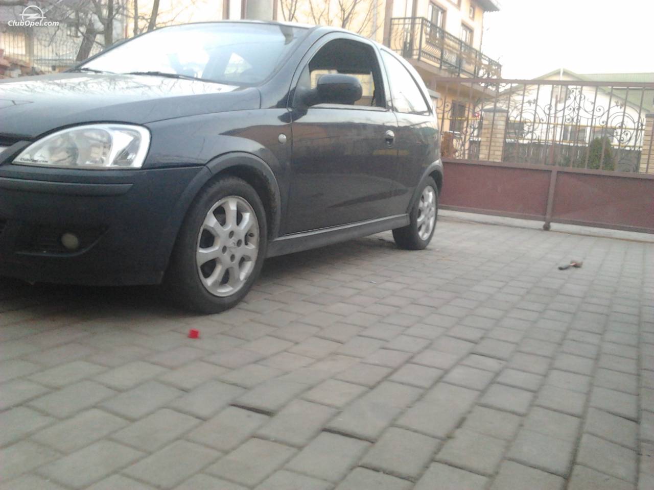

asa arata jantele pe masina. daca nu sunt bune, sunt nevoit sa le vand si sa caut altceva
sa facut acu 3 ani .. o data la 2 cam fac directia. ma rog e cam offtopic. ideea nasoala e ca nu stiu daca jantele de astra g sunt tocmai ok pt corsa

ET49 pentru Corsa C.

kinderasu exact modelul asta sunt si ale mele.
Le am din 2009 si nu am nici o problema cu ele.
