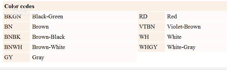

Buna seara .ma poate ajuta cineva cu un raspuns sami spuna care sunt firele la inchiderea centralizata la opel astra h 2005 la portierele din spate .Multumesc
  • gabimilo1
  • Mesaje scrise: 2,268
  • Masina: Zafira 2002 y20dth
Salut
