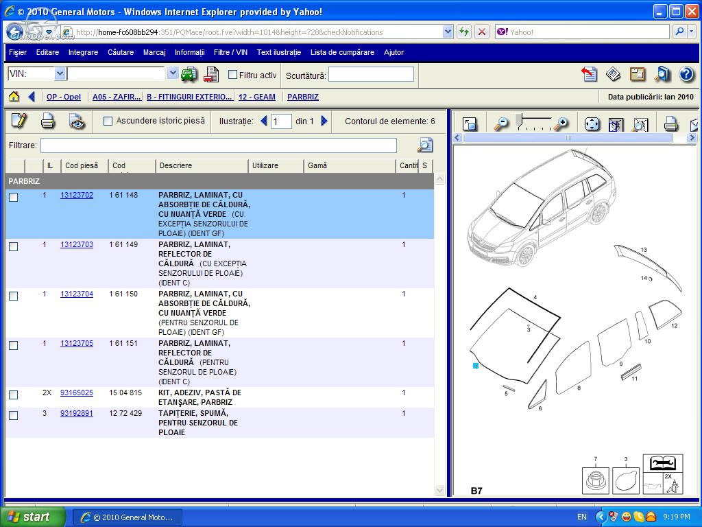

Am verificat in EPC. Apar 4 modele de parbriz pentru Zafira B, dar nici unul nu este cu incãlzire:
  • tomde
  • Mesaje scrise: 458
  • Masina: Astra 2008 Z17DTJ
Asa e Edwin ai dreptate, si eu am verificat. Cand am vorbit la telefon cu cei de la Radacini sau Victoria, si la Centru de Parbrize, eu intrebam de parbriz cu senzor de ploaie, iar ei tot imi cereau VIN-ul. Am intrebat de ce e nevioe de VIN cand stiu ce parbriz doresc, si mi-au explicat ca nu cumva sa gresesc si sa fie parbriz si cu incalzire. De aici vine toata povestea de parbriz cu incalzire. Mi-ar place sa fie adevarat.
