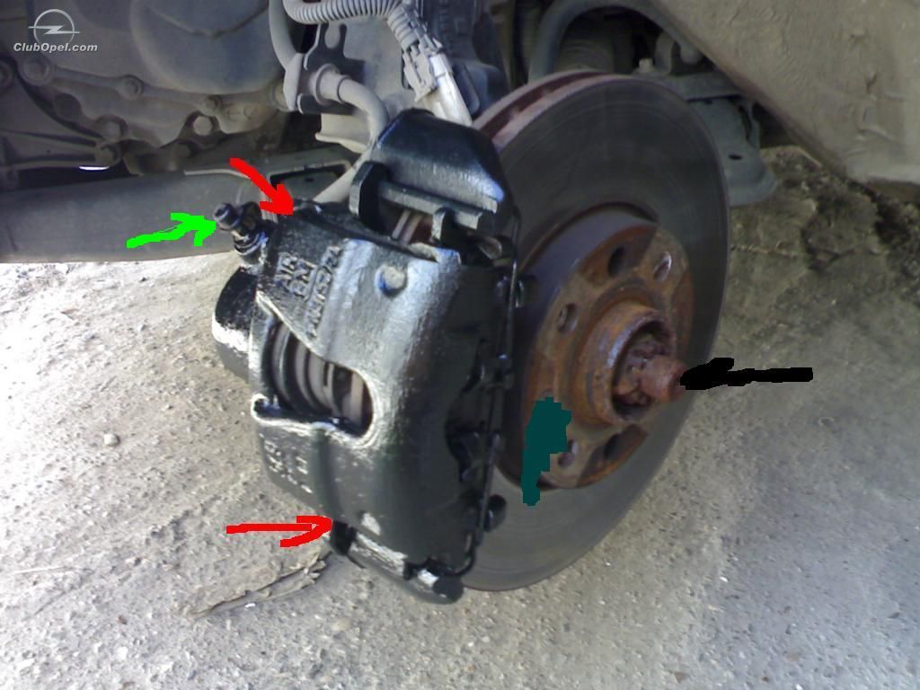

poi iti trebuie imbus de 7 care e mai rar se gaseste decat in trusele auto
o cheie de 14sau 17 pentru a desface furtunul de vine la etrier,
o cheie mica de 8 parca pentru aerisire , o sticla de lichid de frana pentru a completa,un ajutor daca e posibil si chef de munca
ti-am pus si poza
unde sunt sagetile cu rosu trebuie sa desfaci cu imbus de 7 dupa ce desfaci suruburile de tot le tragi afara apoi scoti usor etrierul afara, la sageata cu verde e aerisitorul de preferat e sa dai cu putin wd40 pe el sa se desfaca usor ca se mai si rupe 😭
bafta
