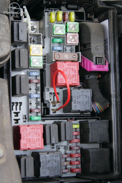

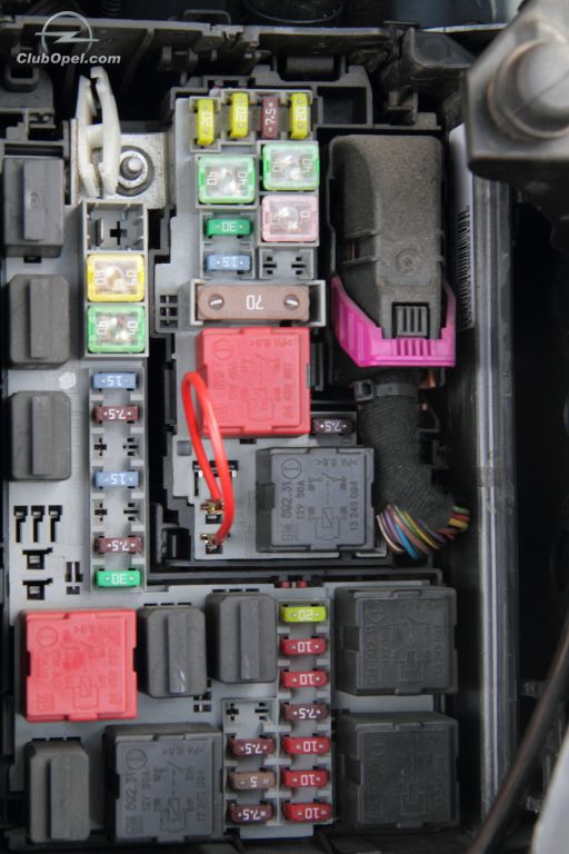

Stiu ca acest topic e vechi tare ... dar eu azi m-am lovit de problema si am reusit sa o si rezolv ... Drept urmare, o sa postez aici solutia gasita de mine.
Eu am un Corsa D 2008. Ca sa pot scoate, am mufat un furtun la filtrul de motorina pe partea care merge catre injectoare.
Apoi am determinat releul responsabil de pornirea pompei care aduce motorina din rezervor - pentru asta am pus/scos contactul de mai multe ori vazand care e releul cu pricina.
Am inlocuit releul cu o sarma care practic mi-a tinut tot timpul pompa sub tensiune deci a scos non stop.
In acest fel am reusit sa scot absolut toata motorina din rezervor pana l-am lasat sec.
Eu am preferat sa mufez furtunul direct la filtrul de motorina pentru ca a fost cel mai simplu asa (am folosit doar 1 colier). Analog se poate scoate celalalt furtun (care intre in filtru) si in acest fel nu mai filtrezi motorina venita din rezervor, deci merge putin mai repejor.
