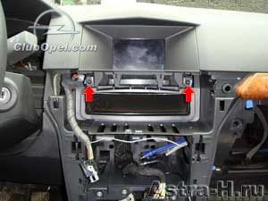

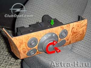

Cea din stanga pica cu tot cu blocul de lumini. Pentru cea din dreapta trebuie sa desfaci acea rama (piano black) de pe mijloc, si vei vedea cum este prins acel ornament.

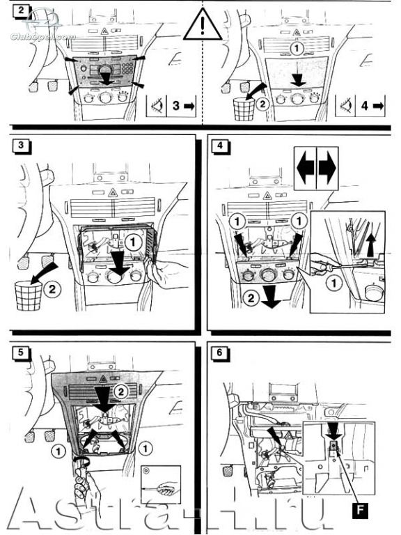

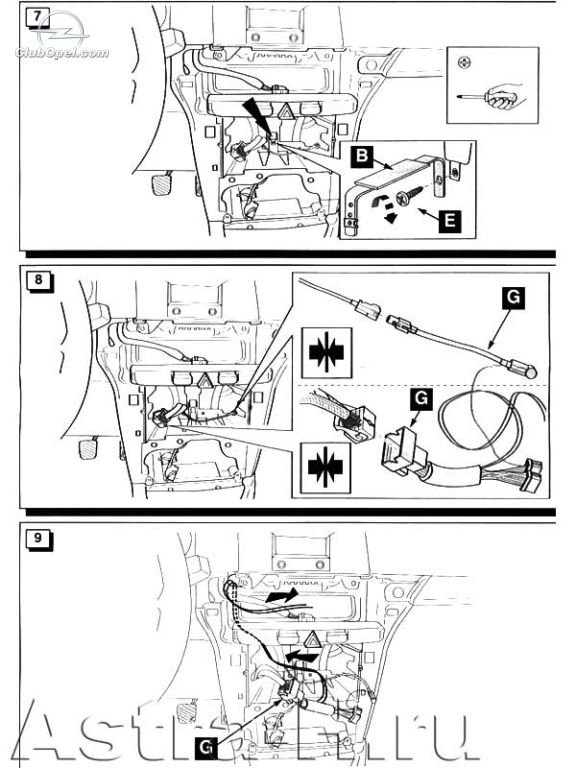

Comutatorul blocului de lumini pe pozitia 0(zero). Apesi pe el si rasucesti spre dreapta pana simti ca s-a eliberat blocul de lumini si se detaseaza de bord. Scoti mufele si desfactu partea din drepta. Rama de pe consola centrala nu am desfacut-o si nu stiu cum se face. Dar sigur daca o dai jos, vei vedea sistemul de prindere al ornamentului. Ai aici un tutorial in engleza cum scoti radio si unitatea comanda AC. Dupa aceea e simplu 😊.

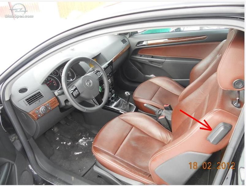

La ce foloseste chestia aia de deasupra airbag-ului? Nu am mai vazut.
  • Theo P
  • Mesaje scrise: 422
  • Masina: Astra 2005 Z19DTH
  • Cont inregistrat: 05 Nov 2008
folosesc la rabatarea scaunelor fata pentru a avea acces la locurile din spate. sunt doar pe gtc si tt (twin top)
