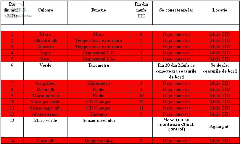

Verifica mufa inainte, TID are doar 12 pini. Vestea buna e ca se poate modifica.

Da midul a fost trimis catre colegul care le repara,din pacate trebuie schimbata panglica din ce mi a spus el.Pana la urma o sa pun tid,tot e mai bine decat consola aia goala.Eu acum am mufa cu 32 de pini,sa inteleg ca trebuie sa ii fac o adaptare la mufa pentru tid?

Asa este, TID are 12 pini. Dupa ce identifici firele corespunzatoare, poti folosi o mufa de tid cu fire, sau se potrivesc si mufele gen IDE
Iti pot spune sigur ca pinoutul TIDului il gasesti in manualul YACC, dupa MID poti sapa pe astra-g.go.ro sau scoti tot din TIS.

pe tid nu o sa apara informatile radio. deoarece informatia este trimisa intr-un alt format la mid-ul cu gsm decit la tid. deci o sa ai data ,ora si temperatura afisata. nu si informatiile despre radio.
