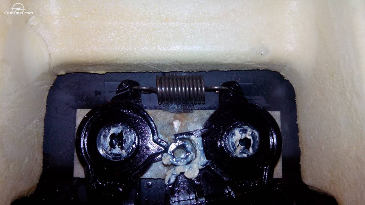

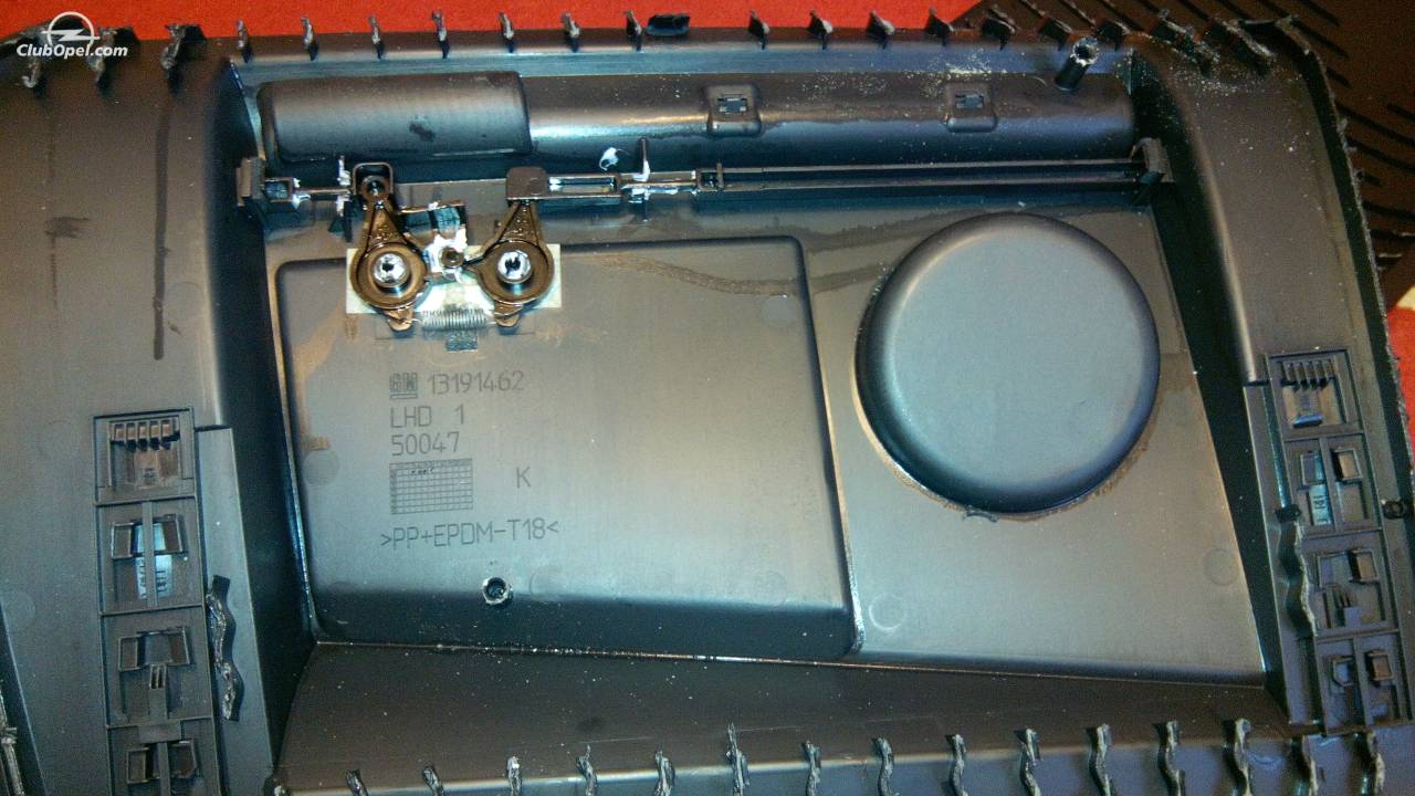

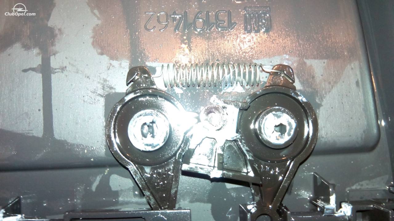

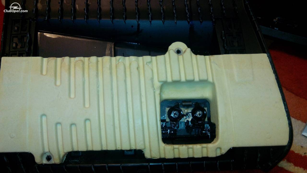

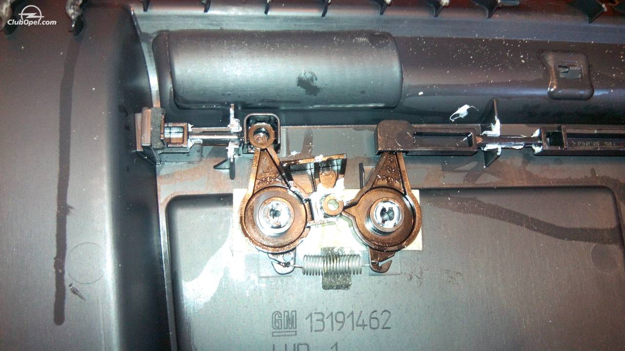

Am reusit sa fac sa se inchida torpedoul si sa ramana asa.Partea proasta este ca trebuie dezlipita faþa torpedoului (eu am folosit o surubelnita) iar la final trebuie lipita la loc. Dupa ce am desfacut-o i-am schimbat arcul (era foarte slab si nu avea putere sa impinga cele doua cleme laterale afara) cu unul mult mai puternic (ultima poza).
