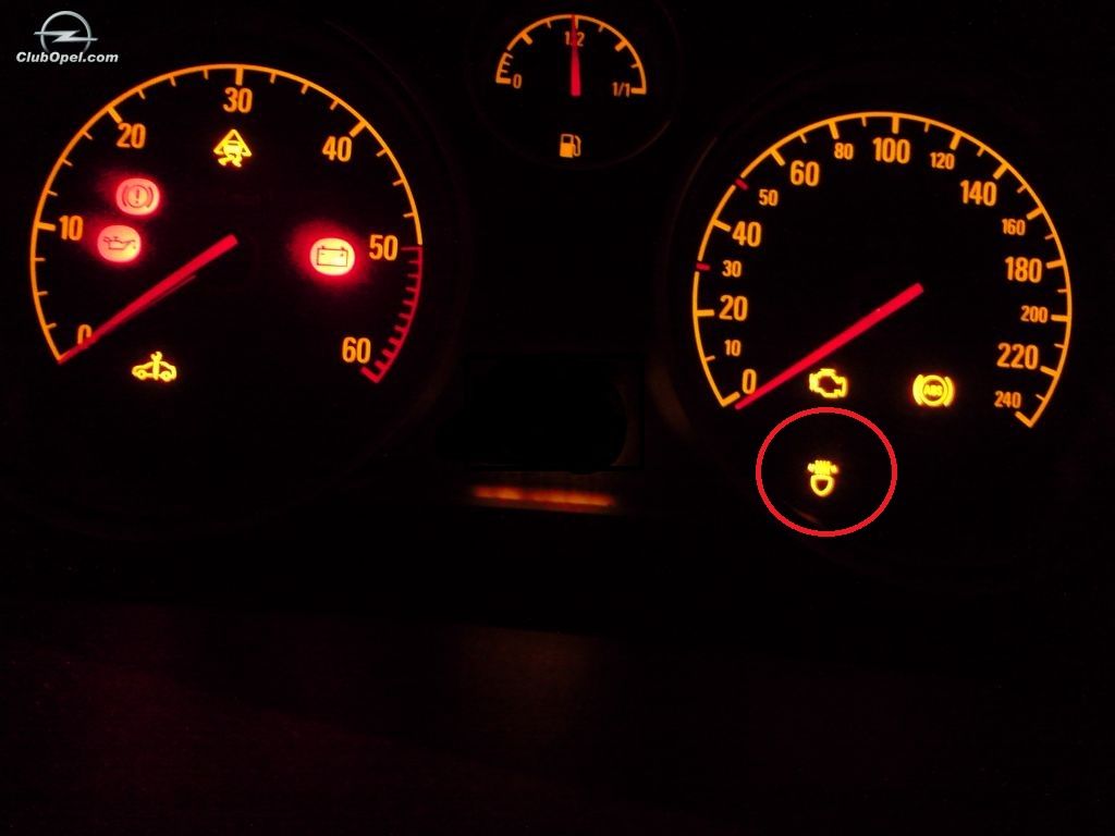

Detin un Opel Astra GTC din 2005 cu sistemul de faruri adaptive(AFL) iar de vreo 2 zile dupa ce am spalat masina si am pornit-o imi licare in bord martorul de AFL( am aflat ca este martorul de AFL din manualul autovehiculului). Precizez ca farurile functioneaza perfect la pornire se regleaza singure fara nicio problema doar ca ma deranjeaza marotul ala din bord clipind asa incontinuu. Am incercuit in poza de mai jos martorul respectiv.

daca totul merge bine, inseamna ca becul e degeaba, scoate-l.

A nu se uita ca "orice lucru rau are si partea lui buna"! Martorul din bord,nu arata nefunctionarea sistemului,ci functionarea acestuia neconforma cu cerintele calculatorului ce supravegheaza acest lucru.Posibil sa aiba legatura si cu spalerea masinii,temperaturi scazute,efecte imprevizibile.Nu renunta la martorul din bord,incearca sa rezolvi adevarata cauza si acesta se va stinge...

eh, teorie, colegu se jura ca nu-i nici o problema cu farurile. Scoate bordu si cu un patent ascutit in varf rupe ledul.

O sa ma duc la un tester zilele astea sa vedem ce nu este in regula.

Du-te la un test, degeaba fac farurile sus-jos, poate sa fie o necorelare intre unghiul de volan si calculatorul de AFL ...de exemplu sau multe altele !
