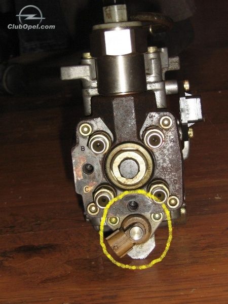

Va salut!de ceva vreme am observat ca pierd motorina si atunci cind am fost cu ea la meserias am descoperit ca este de la valva din figura de mai jos.
de precizat ca motorul e de tipul y17 dt iar pompa de injectie e de tipul DENSO fabricata in ungaria.
intrebarea mea este daca stiti de unde pot cumpara o astfel de valva ,ce functie are ea ,si daca se poate, cam cit costa, ca sa stiu la ce sa ma astept.
multumesc anticipat!!

Este valva spil si se poate rezolva fara sa trebuiasca schimbata cu alta Nu ai si motorina in mufa M de la ECU ?

Nu este spill ci timing valve, ai link mai sus. Grija mare ca in discutia respectiva ai tot felul de solutii mioritice, una singura este buna, citeste si vei gasi. Nu trebuia data pompa jos, munca inutila, vezi daca nu folosesti functia CAUTARE...

salut, pentru valva din imaginea de mai sus stie cineva dimensiunile oringurilor din interior? multumesc.
