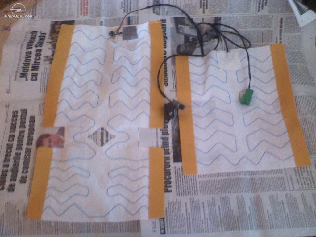

A montat cineva asa ceva?
Eu am achizitionat anul trecut un set pentru 2 scaune sezut+spatar cu comutatoare, mentionez ca au termostat care lucreaza in plaja 30-37grdC. Nu sunt eu omul care sa tot puna pe masina tot felul de cucurele si sa muncesti la ele dar la 150lei parca merita. Am avut huse cu incalzire, in 3 luni erau gata asta este cu china...

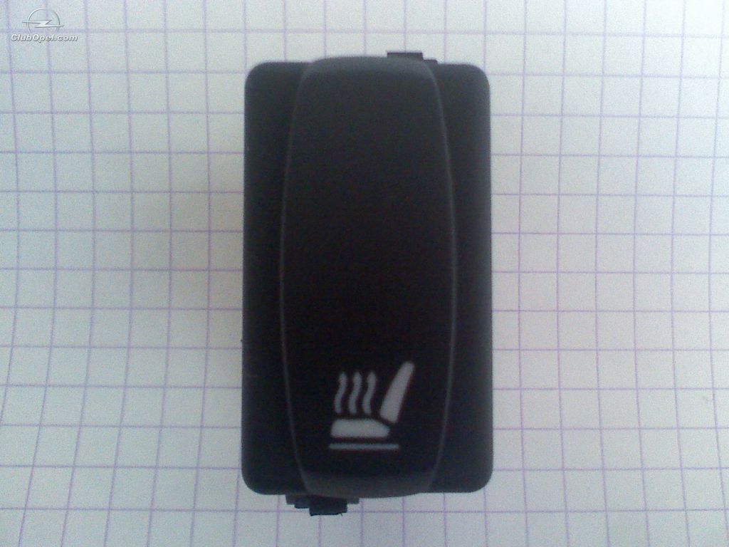

Montarea nu e mare filozofie desi nu am facut-o asteptind temperaturi mai de 'lucru'. Marea mea dilema este unde sa pun butoanele alea ca sa nu arate ca nuca-n perete sau ca la cocalari.

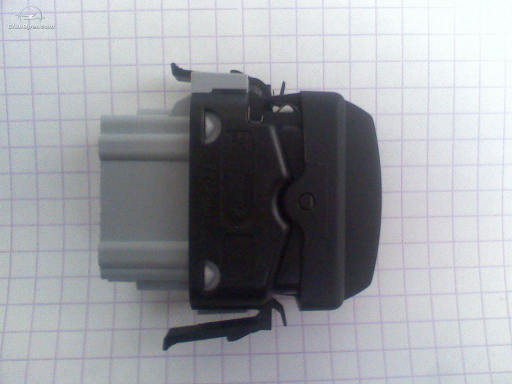

Asa arata butoanele, negre cu textura asemanatoare cu ce mai este pe Agila:

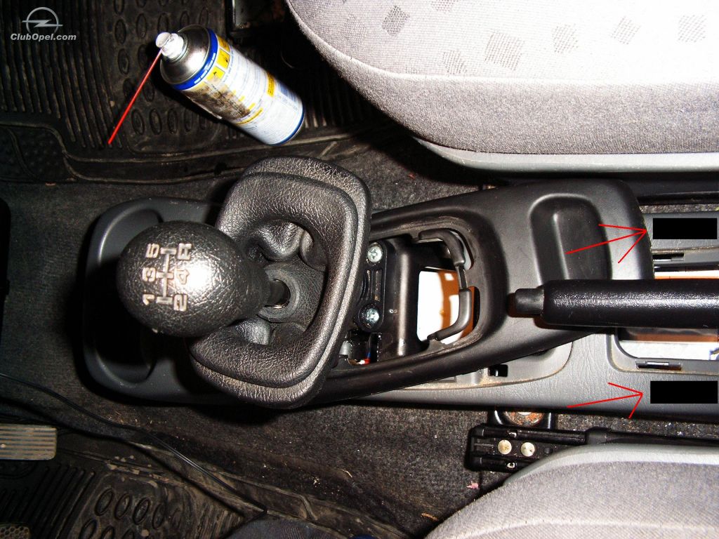

Clipsurile de fixare sunt adinci tare, cam 19mm ca asa este carenajul (carter) scaun la Logan. Ma gindeam la montare in plasticaraia de la schimbator-frina, ceva de genul:
Sa vad acum de carenajele alea, macar intra fest intrerupatorul, tai si le pun pe spate prin sudura sau lipire trainica.

Problema la comutatoarele alea este faptul ca butoanele de actionare nu sunt incadrate
de o rama, astfel incat aceasta sa mascheze putin taietura ce va fi facuta in carenaj.

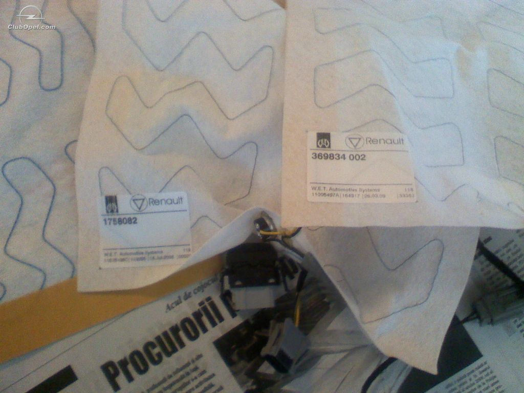

Setul achizitionat de pe net, exact ca cele din pozele lui dancuciureanu.
Montajul rezistentelor in scaune: sunt doua paturi, cea lunga pentru sezut, cea scurta pentru spatar, cele doua se conecteaza printr-o mufa.
Precizez ca eu nu am airbag in scaune, deci demontarea-montarea in acest caz este mai simpla.
Montaju rezistentelor in scaune:

- se lipeste partea de sezut al paturii cu rezistente pe burete - are doua dungi adezive pe marginei. nu se intinde la maxim, pentru ca te mai pui ocazional si cu genunchiul pe scaun. Capatul cu rezistenta al paturii in mod evident vine sub spatar. Atentie, din cauza sarmei din spate trebuie gaurita patura - cu grija, sa nu se rupa rezistenta cusuta pe ea - pentru ca husa sa poate fi prinsa la loc.
- husa de pe spatar nu trebuie scoasa de tot, doar trasa in sus ca sa incape partea de spatar a rezistentei. Grija sa nu se desfaca cusaturile husei in partile laterale la intindere.
- se remonteaza husele si se trage cablajul rezistentelor sub scaun, se conecteaza cele doua parti ale paturii cu rezistente.

Conectarea se face in felul urmator: se taie mufa de alimentare cu care este prevazuta rezistenta din fabrica - oricum nu este de niciun folos - firul de alimentare se conecteaza la firul negru-galben si firul de masa la firul negru. La intrerupator firul de iluminat se conecteaza la pinul A1 (numerotarea este lizibila pe partea de interior al intrerupatorului). Butonul are o lumina portocalie, mi nu prea imi place, dar deocamdata asta e.
Referitor la amplasarea butoanelor: eu le am montate pe o consola de plafon provenita dintr-un Chrysler Voyager '95, dar asta este o chestie de gust. Am vazut parca la Calibra niste butoane de incalzire scaune asemanatoare cu cele ale proiectoarelor, mi-ar placea mai mult decat astea de dacie, dar costa cam multisor.
