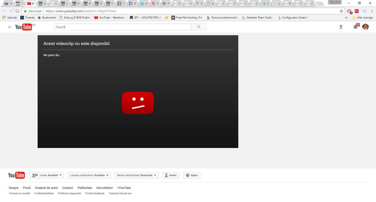

Salutare, masina mea are un zgomot am scris de el in alt post, cel cu probleme la rulare Insignia un fel de huruit asa ca m-am gandit sa las un link pe YouTube
https://youtube.com/watch?v=PtgVCfTAtxo
Astept parerile voastre.
  • catastefan
  • Mesaje scrise: 5,917
  • Masina: Corsa 2001 Z12XE
Video nu este disponibil....
