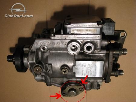

Am cautat si in afara forumului - dar si aici - nu am gasit raspuns- poate stie cineva in ideea ca s-a lovit de aceasta problema.
Pe laterala pompei de motorina la Vectra B - Y 20 DTH exista un capac prins in 2 surubele. Am inteles ca in spatele acestui capac exista cateva oringuri care ar trebui schimbate.
Stiu ca Iulian1971 - a apelat la cineva sa ii schimbe aceste garnituri - si dupa ceva chin pentru ca locul este destul de ingust si iti trebuie cheie cu cot ca sa poti actiona in voie.
Am marcat pe poza cu 2 sageti rosii cele doua surubele care tin capacul.
Concluzie! stie cineva daca exista garnituri - gen O-ring in locul indicat de mine?
Exista vreun pericol daca ma apuc sa dechid acel capac? Are vreun arc inauntru - sau ceva gen tija cu o membrana?

😶 Ma ia cu fiori cand vad imaginea asta 😂
NU m-as atinge de ea nici mort, chiar nu merita chinul de a face asta in parcare fara scule si fara experienta necesara, plus ca nu cred ca ar fi asa de scumpa manopera la un service specializat.

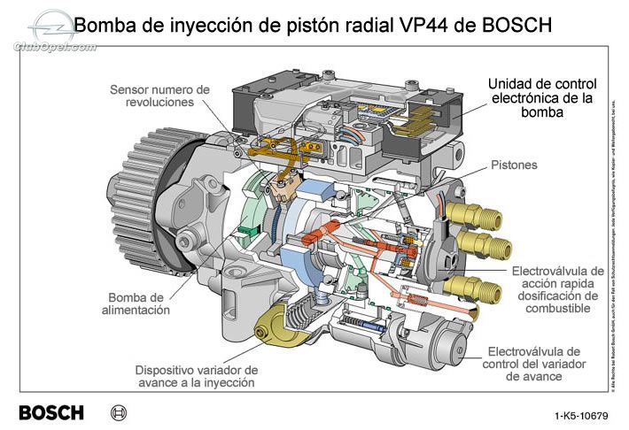

am gasit ceva,este pompa cu 2 mufe dar partea mecanica cred ca este aceeasi sau foarte similara
si scrie in spaniola cred
cica de acolo s-ar regla avansul injectie,de sub acel capac,asa banuiesc nu este ceva sigur
