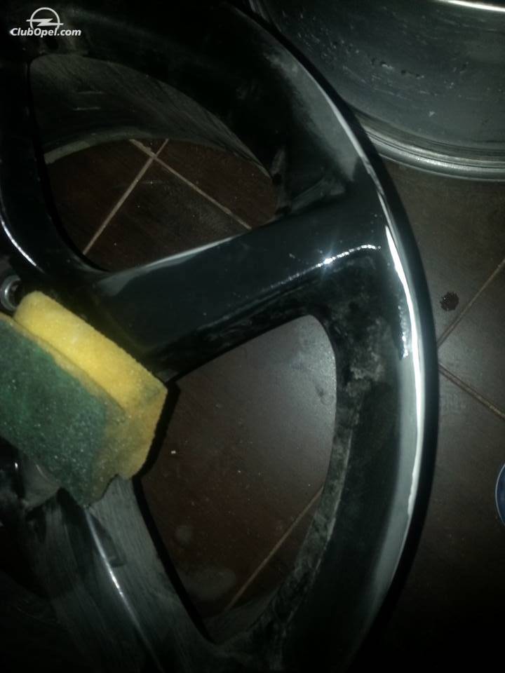

Salut! Am cautat pe mai multe threaduri dar nu am gasit o solutie concreta pt problema mea.
Am cumparat un set de jante aliaj OEM second hand singura problema e ca acestea sunt vopsite negru iar eu as fi preferat culoarea originala. Fostul proprietar mi-a spus "ca au fost vopsite cu pistolu' " si ca se pot curata usor, mai multe detalii nu stiu. Am luat jantele la spalat si am reusit sa indepartez portiuni mici de vopsea frecand puternic cu partea mai abraziva a buretelui de bucatarie.
Stie cineva cum as putea curata DIY vopseau neagra fara a deteriora culoarea originala?
Multumesc anticipat!

Nu poți sã cureți doar un strat. Cea mai bunã variantã este sã le sablezi dupã care sã le vopsești în culoarea care îți place.

asta stiam si eu, dar avand in vedere ca puteam da jos vopseau cu buretele ma gandeam ca pot folosi o metoda mai non envaziva de a da jos vopseaua neagra de pe cea originala. Spatele jantei se curata foarte usor cu buretele iar fata , pe portiunile pe care am reusit sa le curat se vede impecabil vopseaua originala.

Ca sã aplice vopseaua neagrã a trebuit sã mãtuiascã pe cea argintie. Teoretic, nu are ce rãmâne impocabil.

Sfatul colegului era din categoria 'profi' cu rezultate sigure si rapid....daca tu esti dispus sa muncesti mai mult incearca pe rand cu
diluant,urmatorul diluantul pentru spritz chit sau nitro ,paint remover,sau cu burete de matuit cel pentru vopsitorie vei gasi varianta care sa te ajute sa dai jos culoarea neagra eventual sa ramai si cu stratul de dedesubt cat mai putin deteriorat.
Alte variante nu cred sa mai fie cel putin eu le-am folosit dupa caz pe astea si mi-a iesit bine,oricum de o lacuire pe care ti-o recomand sa o faci cu pistolu nu scapi,spayul in timp se duce si lasa pete urate.

Nu a matuit vopseaua argintie.. probabil de aceea se ia si asa de usor. E perfecta dedesupt... cel putin unde am descoperit-o eu.
Si mecaNIK, multumesc pentru sfat ... si taicamiu mi-a zis cam acelasi lucru , o sa incerc asta vad ce iese iar apoi daca iese o panarama le sablez si le vopsesc . Nu vroiam sa le sablez din economie si pentru ca marea majoritate a jantelor vopsite aftermarket vazute de mine erau vopsite prost.

Am fost la Dedeman si mi-am luat doi buret si un bidon de Decanol.
Am aplicat in strat gros de de mai multe ori Decanolul pe jante apoi am inceput sa le curat.

incearca cu benzina si o carpa. Daca nu au fost matuite anterior ar trebui sa ti se duca usor de tot vopseaua neagra si sa ramana cea originala. Daca nu ajungi tot la sablat si vopsit dar sa o faci undeva unde o face cum trebuie in camp electrostatic si cu cuptor. Sunt destui, ai de unde alege...

Foloseste ceva mai tare, macar acetat sau nitrodiluant. In caz de urgenta, cred ca te pot ajuta.
