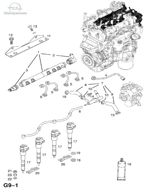

Mi s-a rupt un stut de la teul retur motorina din capul injectorului la astra h 1.3 cdti . Injectoarele sint bosh , teul respectiv e de plastic si s-a rupt din greseala unul din cele 2 stuturi pe care este bagat furtunul de retur. Are cineva idee pe unde as gasi de cumparat un alt teu ?

La magazin nu o sa-ti dea decat set complet adica reperul nr 6 .Parerea mea este sa cauti la dezmembrari.
Uite si un cod poate te ajuta :
PIPE, ASSY., FUEL LEAK OFF
Part No 93184177
Kat No. 58 17 304
  • Drogas

Pana sa gasesc si sa iau originale am cumparat teuri potrivite ca diametru pentru furtune, tot din magazine de piese auto si dupa 1-2 luni au cedat, probabil sunt concepute pentru altceva si nu rezista la motorina, deci nu sunt solutia definitiva, in cele din urma tot trebuie inlocuite cu cele originale. Pentru astrag g sunt 20-25 lei bucata si e nevoie de 3.
