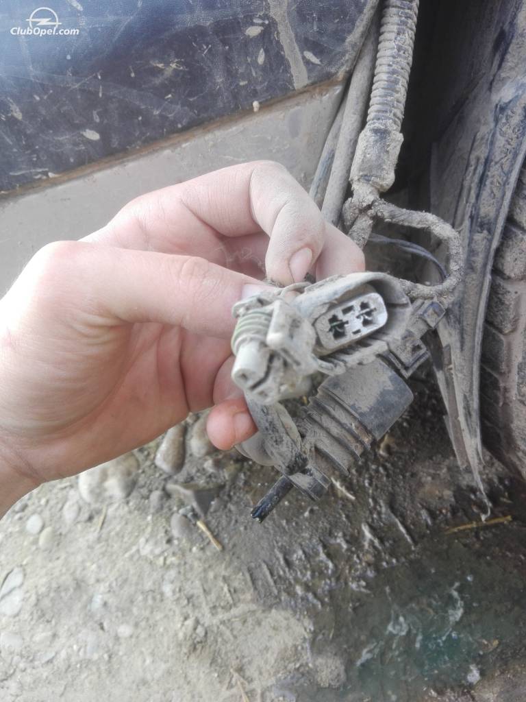

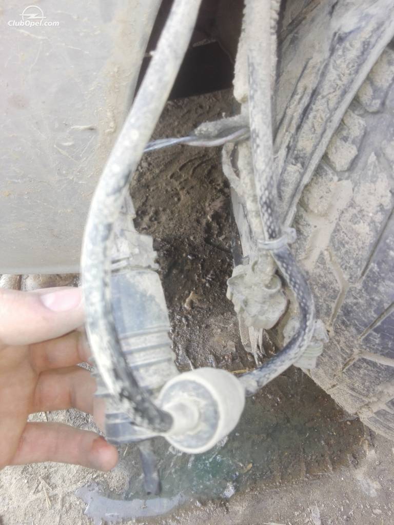

Simptome: Cand dau de maneta sa folosesc apa pe parbriz, motorasul nu merge(nu bazaie). Am dat jos motorasul, l am testat la beterie si era in regula.

Se vede ceva suspect?

Daca s-ar vedea curentul,foarte multi ar fi electricieni! Foloseste un instrument de masura(voltmetru) si verifica in cupla pompei existenta a 12v,in momentul actionarii comenzii...
