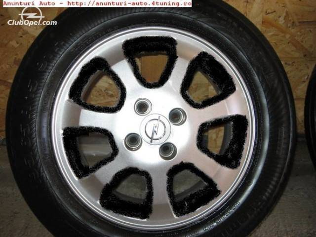

Buna ziua!Am un set de jante din aliaj originale opel.
As dori sa le vopsesc in doua culori sa fie ceva in genul pozei atasate.
Cum pot sa fac acest lucru fara sa se observe trecerea de la o culoare la alta?

In primul rand se matuiesc jantele cu hartie abraziva hidrorezistenta( hartie granulatie 240 sau 280) cu apa se vopseste prima data toata geanta mai putin zonele care le dai cu alta vopsea, pe acestea le izolezi cu banda adeziva ,dupa prima vopsire le lasi 2-3 zile sa se usuce si pe urma vopsesti zonele care au fost izolate cu hartie, dar cu mare atentie sa nu gazezi restul, sau le dai toate complet , le lasi sa se usuce izolezi cu banda lasand doar zonele pe care aplici alta culoare.

Multumesc dar cum reusesc sa vopsesc zonele mascate fara sa gazez restu?Vopsirea se va face la pistol.

practic vei vopsi mai intai toata janta o culoare, cum ar fi cea care o dai pe spite, pe fata lor, apoi dupa ce se usuca aceasta le vei masca cu banda de hartie si vei aplica a doua culoare, cea care o dai pe laterala spitei. in final dai lacul sa iti uniformizeze stratul.
