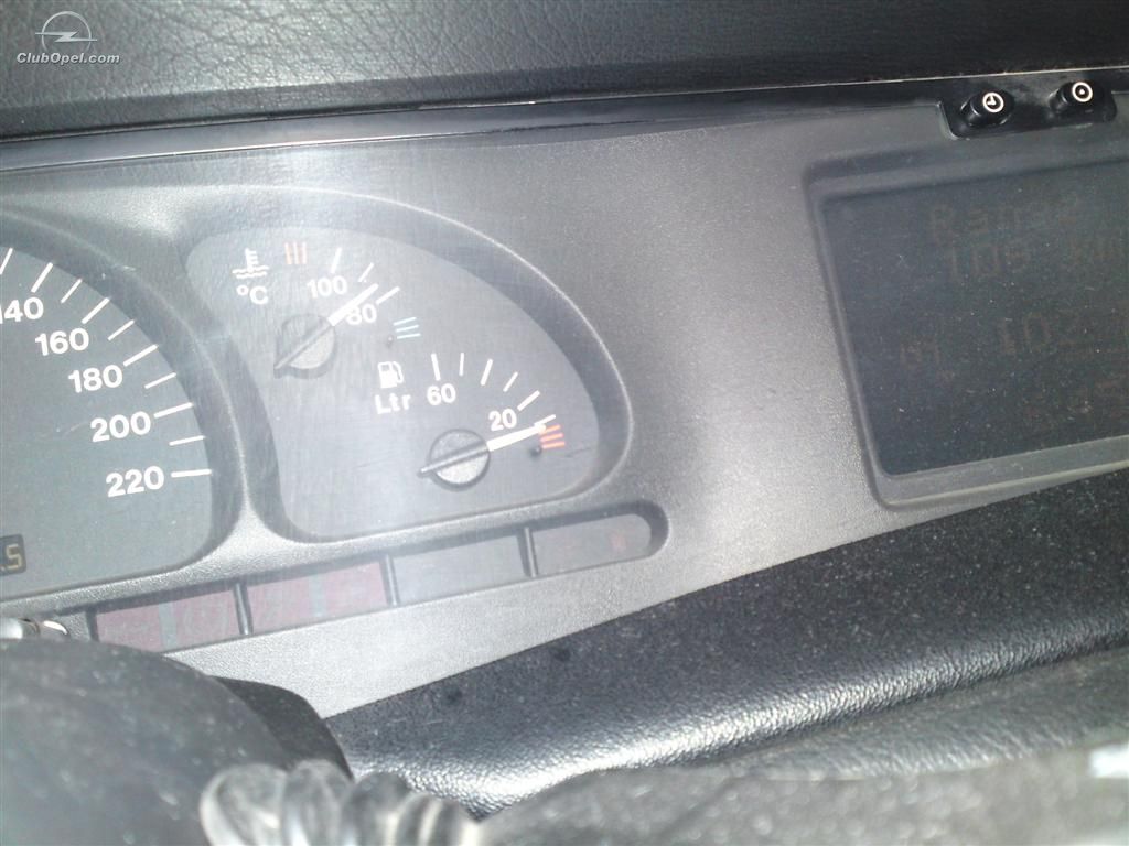

Va pun o poza sa vedeti cat urca la mine, mai sus nu urca niciodata, ajunge la temperatura asta cam in 10-15 minute. Sa schimb sa nu termostatul?
  • mikyboy
  • Mesaje scrise: 5,734
nu schimba termostatul pentru ca este ok asa... e undeva la 85°C ceea ce este Ok. Vezi daca ii dai talpa si se incinge la cat iti ajunge maxim si daca nu iti oscileaza cand mergi afara din localitate atunci este totul Ok...

Da. Confirm ceea ce zice baiatul michiduta. Asa sta si la mine acul in majoritatea timpului. Creste doar cand urc vreo panta, pun AC, in oras, sau stau la relanti mult, dar nu depaseste 93, cam asa.

sec233ast ,e foarte ok!
