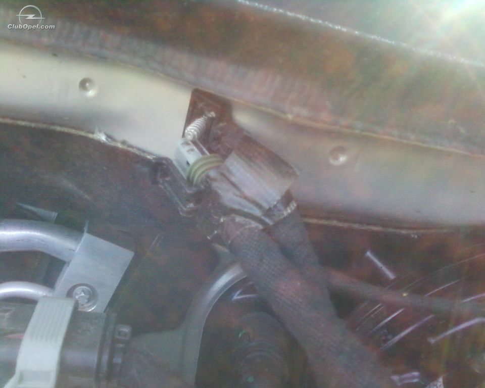

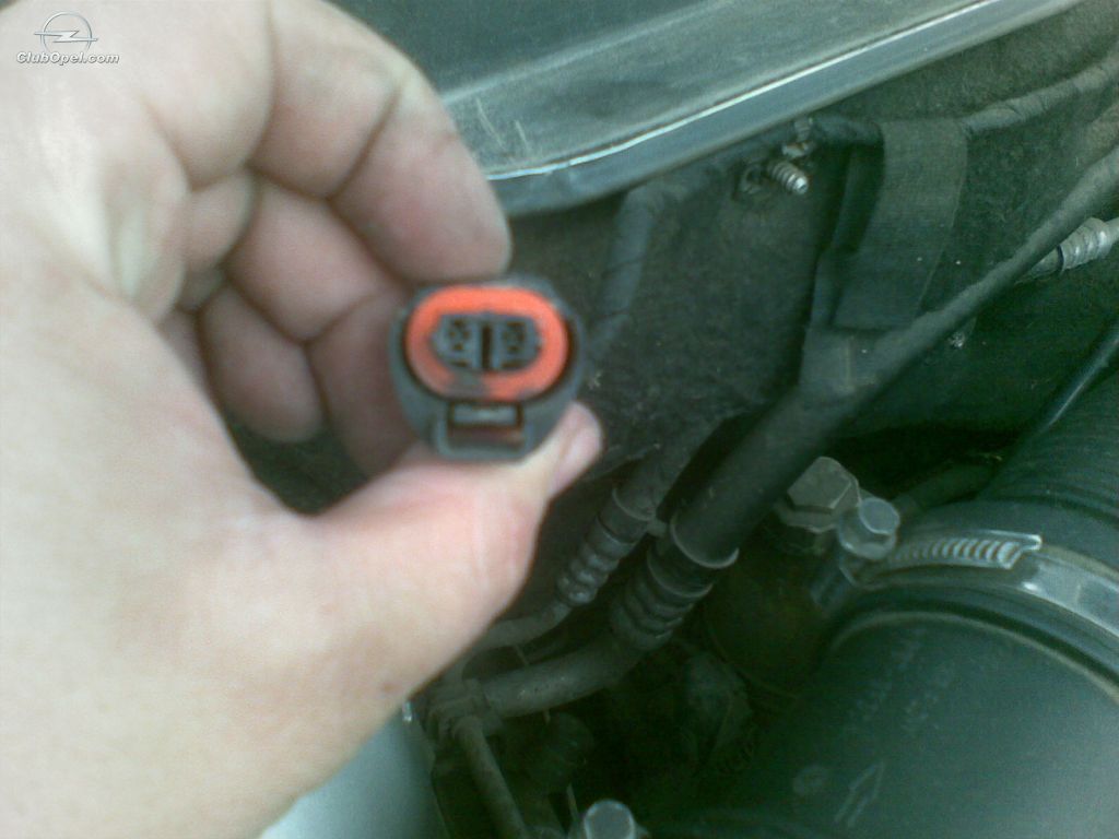

Stai linistit Dan, nu m-am suparat, nu am de ce Eu am intervenit in discutie doar la cererea colegului @predageoarge care intreba de mufa senzorului de recirculare si senzorul in sine. Am dat chiar si codurile pieselor, si am specificat clar: mufa cu 2 pini pentru alarma, mufa cu 3 pini pentru senzor recirculare. Toata lumea poate verifica si are raspunsul.

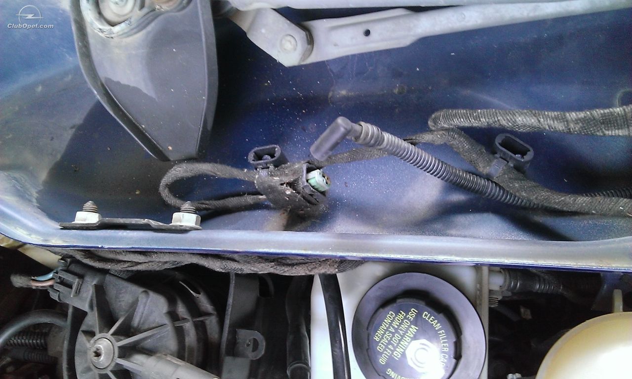

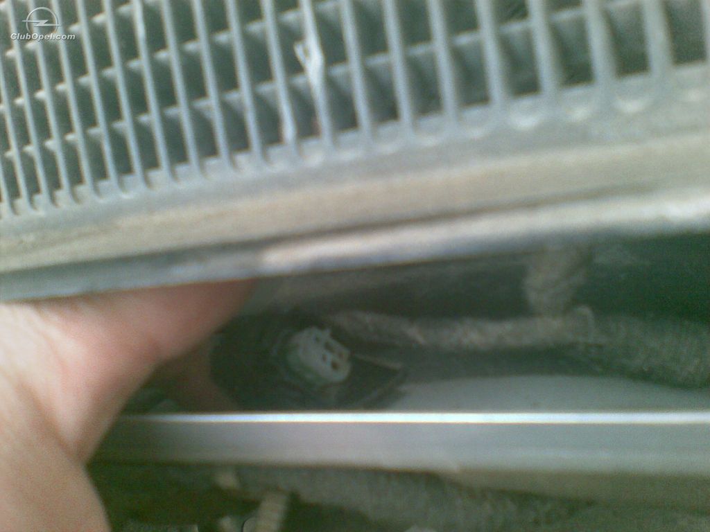

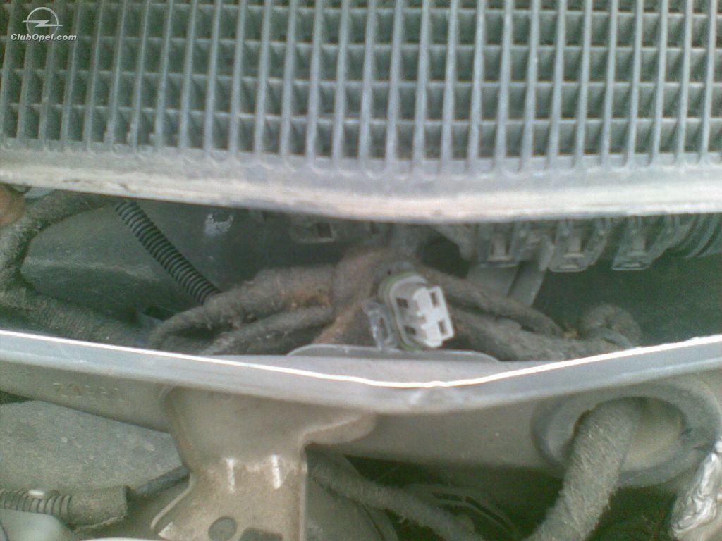

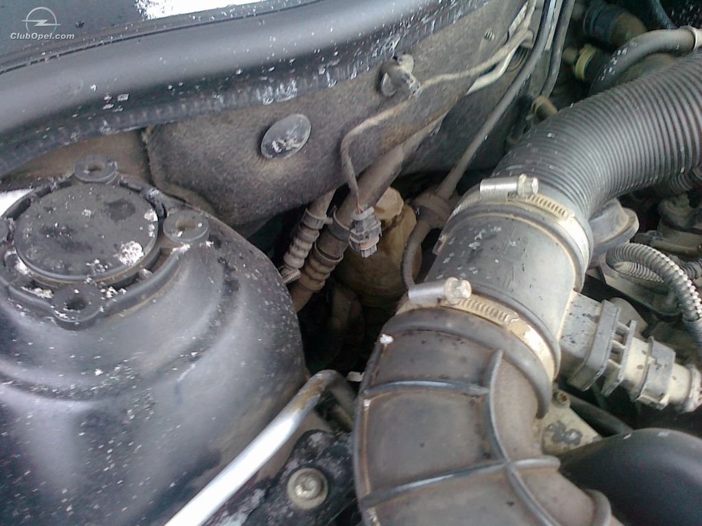

Hm, nu poti face o poza de "ansamblu" sa se vada mai bine? Mufa pentru alarma este in partea dreapta, cea pentru senzorul de recirculare are 3 pini, posibil sa fie mufa pentru senzorul de nivel antigel..dar nu sunt 100% sigur. Fa o poza mai buna, sa vedem cei acolo
L.E. Daca ma uit mai bine pare sa fie o mufa cu 3 pini..daca e asa, este mufa pentru senzorul de recirculare automata. Intoarce mufa si fa o poza din partea pinilor si atunci iti pot spune exact despre ce este vorba.
