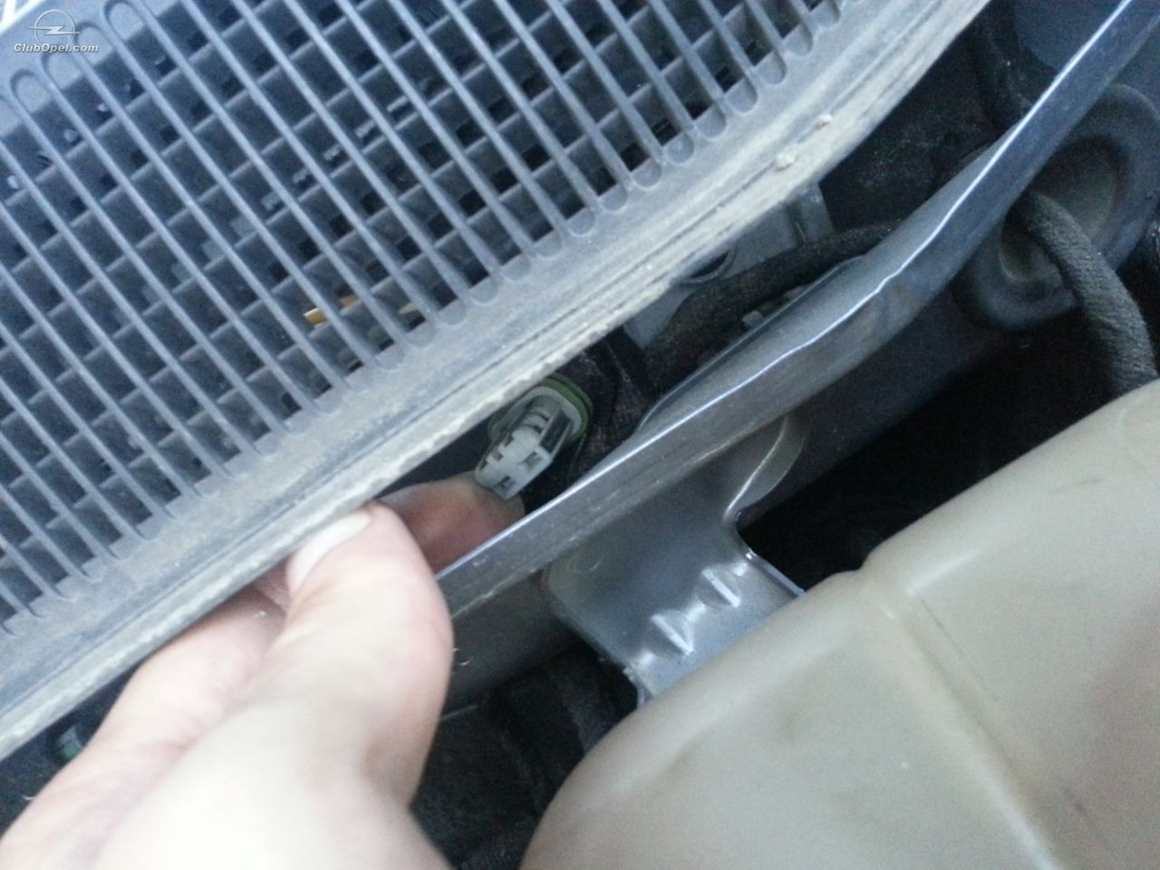

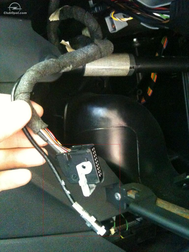

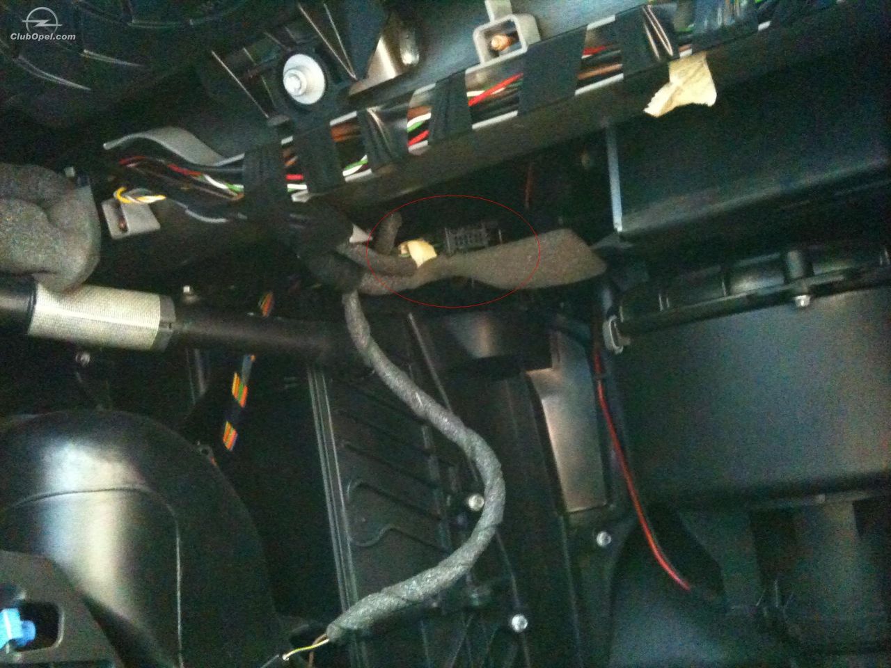

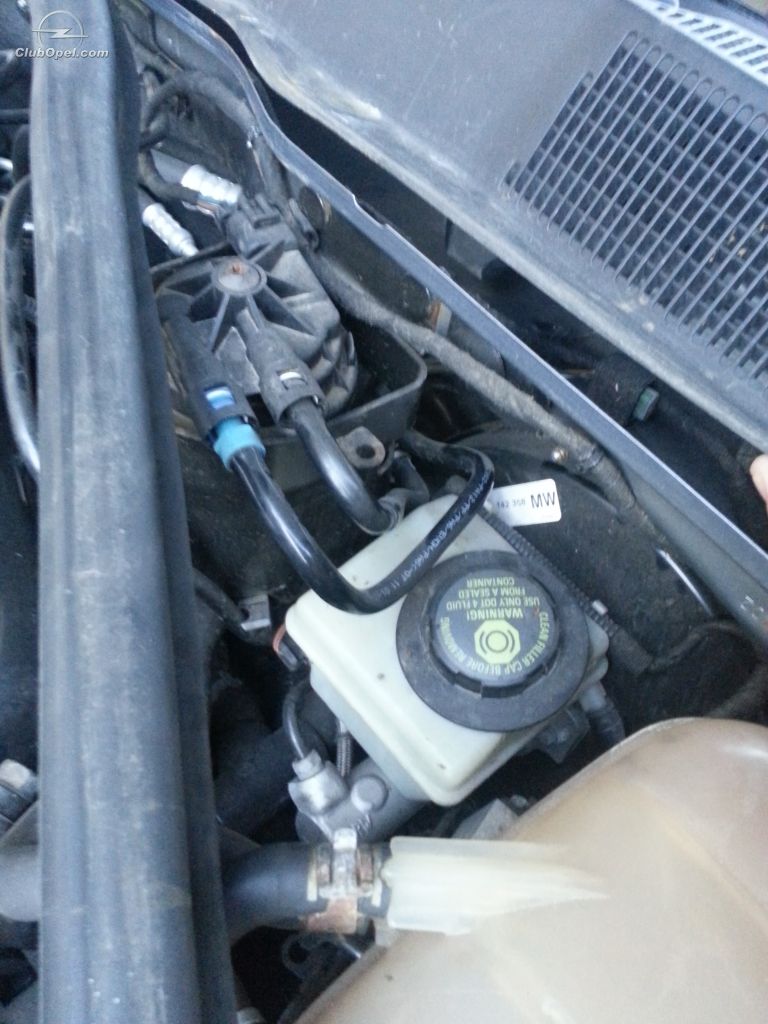

Am gasit si eu doua mufe un vant cand am demontat torpedoul si sunt curios sa aflu care este rolul lor:
- prima mufa se afla sub airbagul de la pasager, in stanga aerotermei (poza 1si 2)
- a doua mufa este spre consola centrala si are langa ea si un cablu ca de antana (poza 3 si 4)
Poza 1 si 3 le-am facut fara sa dau jos acel burete protector.

iulian1971 a scris:Nu. Acel senzor inchide clapeta de recirculare atunci cand aerul de afara este imbacsit, cu "arome".
Sincer nu prea cred, am eu climatronic.
De cate ori trec pe la Glina, nu inchide nimeni automat clapeta de recirculare; daca nu apesi manual, te parfumezi bine de tot.
De la altceva trebuie sa fie acea mufa....

Din ce am inteles eu din discutia de aici: https://www.clubopel.com/vie...44&highlight= nu toate masinile care au clima vin cu acest senzor.
De montat se poate monta ulterior (numai daca ai clima) si trebuie activat cu TECH 2.
