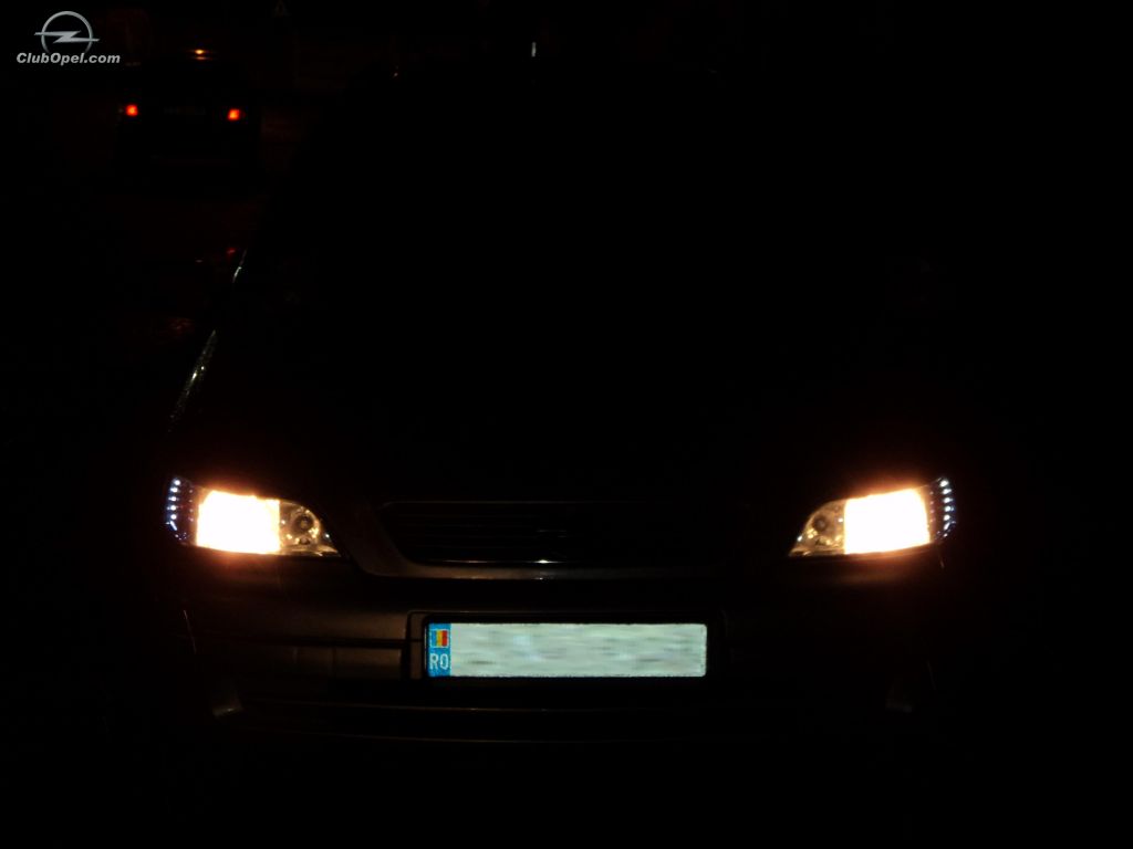

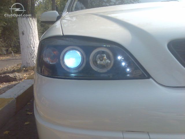

Multumesc celor care si-au oferit informatia , pentru ca mie sa imi iasa bine lucrarea ,si lui denis care m-a ajutat .
lucrarea a durat 6 ore
am schimbat si sticla la ambele faruri
plus drl
pozitiile nu sunt inca montate in poze , urmeaza sa schimb ledurile
costuri aprox - 35 ron
astept intrebarile voastre

Ce leduri sunt? Din poze nu pare sa se califice ca si DRL (noaptea par OK dar ziua nu cred ca se vad)
Parerea mea e ca ori trebuia sa folositi leduri slabe da' multe cum am facut eu, ori 2x 4-5-6 leduri de 3-5W.
Designul de altfel e frumos si ati evitat tigania, bravo
ceva de genul asta am facut si eu prima data: https://www.clubopel.com/vie...p?p=392848#392848

deoarece suprafata semnalizarii nu este plana iar daca te uiti frontal nu cade perpendicular pe led , intensitatea scade un pic , daca te dau dreapta sau stanga 20 de grade intensitatea creste si sunt vizibile , miine poze cu ele pe zi .
eu cred ca asa cum se vede o pozitie ziua , pozitie cu un singur led , cele 5 cu siguranta or sa se vada tinand cont ca suportul cu surul are o suprafata reflectorizanta nu foarte mare dar deajuns cat sa focalizeze indeajuns lumina .
ledurile sunt de 3 mm 12v , cati vati au nu stiu , dar lumineaza , eu sunt multumit , oricum ma bucur ca au iesit frumos nu vroiam sa dea in kich.
later edit:
as fi vrut sa pun mai multe sa fac o linie consistenta dar orice am incercat dadea in kich asa ca am renuntat
later edit:

bravo marius ,ai facut o treaba buna.
dar ca idee ,eu stiu ca drl-urile sunt mai luminoase ziua si noaptea dupa ce se aprinde faza scurta le mai scade luminozitatea,corectati-ma daca gresesc.
asa si eu am pe far cate 3 leduri puternice albe ,gen drl,dar la mine raman si noaptea la fel de puternice.
oricum a iesit bine.ce leduri ai folosit.si mai pui si leduri pe pozitie,in locasul special pentru pozitie?.

Ca un sfat, eu zic ca nu mai necesita nici o lumina de pozitie. Mai bine decat linia verticala nu arata decat DRL-ul Insigniei. Si cu asta v-am dat o idee, traditionalul "nu am timp dar poate se apuca cineva": daca va uitati atent la structura farului de Astra G, permite inglobarea unor leduri pt DRL in stil Insignia. Partea de sus nu e folosita la nimic. S-ar putea pune asa cum am zis, cateva leduri de 3-5W (neaparat) indreptate in fata, incastrate in masca din far in partea de sus si continuand in jos cum a facut colegul toma-marius, in semnalizare. Asa, s-ar reveni dupa devil-uri imitatie Haudi si angel-uri imitatie Bemveu, la stilul Opel.
Pentru scaderea intensitatii noaptea, se poate folosi PWM.

DRL prin definitie se aprinde o data cu pornirea motorului DAR cand se aprinde faza scurta se sting.
La masinile gen Audi ledurile sunt folosite pe post de pozitie si nu scad in intensitate cand se aprinde faza scurta numai ca xenonul de pe masinile respective este mai puternic si se creaza impresia ca ar scadea in intensitate.
In orice caz pentru un DRL de efect after market intensitatea ledurilor trebuie sa fie cel putin undeva la 75% din intensitatea fazei scurte. Cand se fac modificari cu leduri pe stopuri, faruri daca nu exista un luxmetru pentru masurarea intensitatii luminoase cum probabil nu este la indemana oricui se testeaza intr-o zi de vara cu soarele batand direct in faruri / stopuri daca se vad puternic sunt OK daca nu sfatul meu este sa nu va bazati pe ele.
Toata lumea face poze noaptea. Noaptea si o bricheta daca aprinzi este vizibila de la 100m dar ziua.........
Ledurile care trebuiesc folosite in astfel de aplicatii sunt scumpe trebuiesc facute surse de curent in functie de ledurile folosite, trebuie asigurata racirea ledurilor etc. Pentru un astfel de proiect trebuiesc ceva bani si nu putini.
