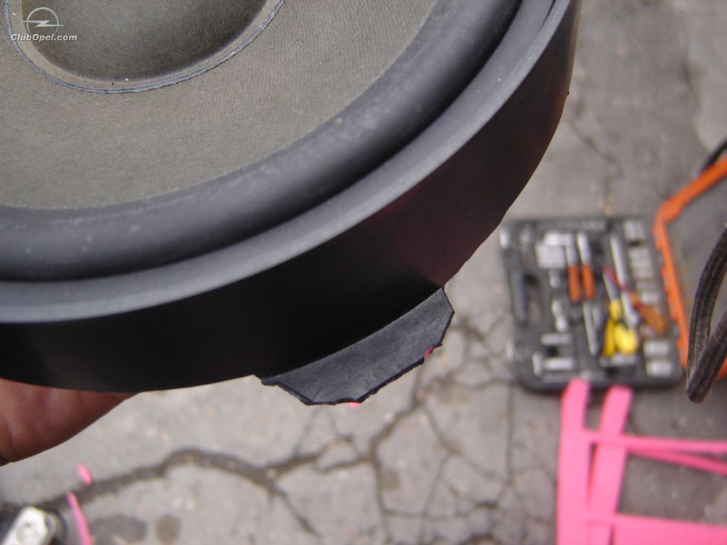

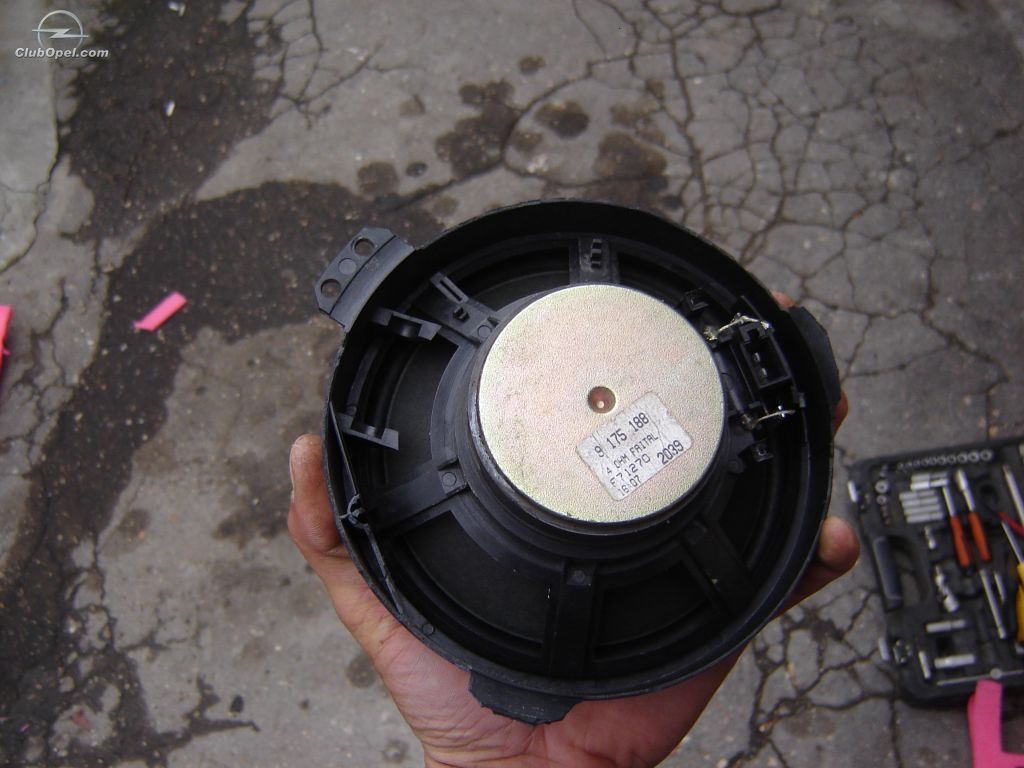

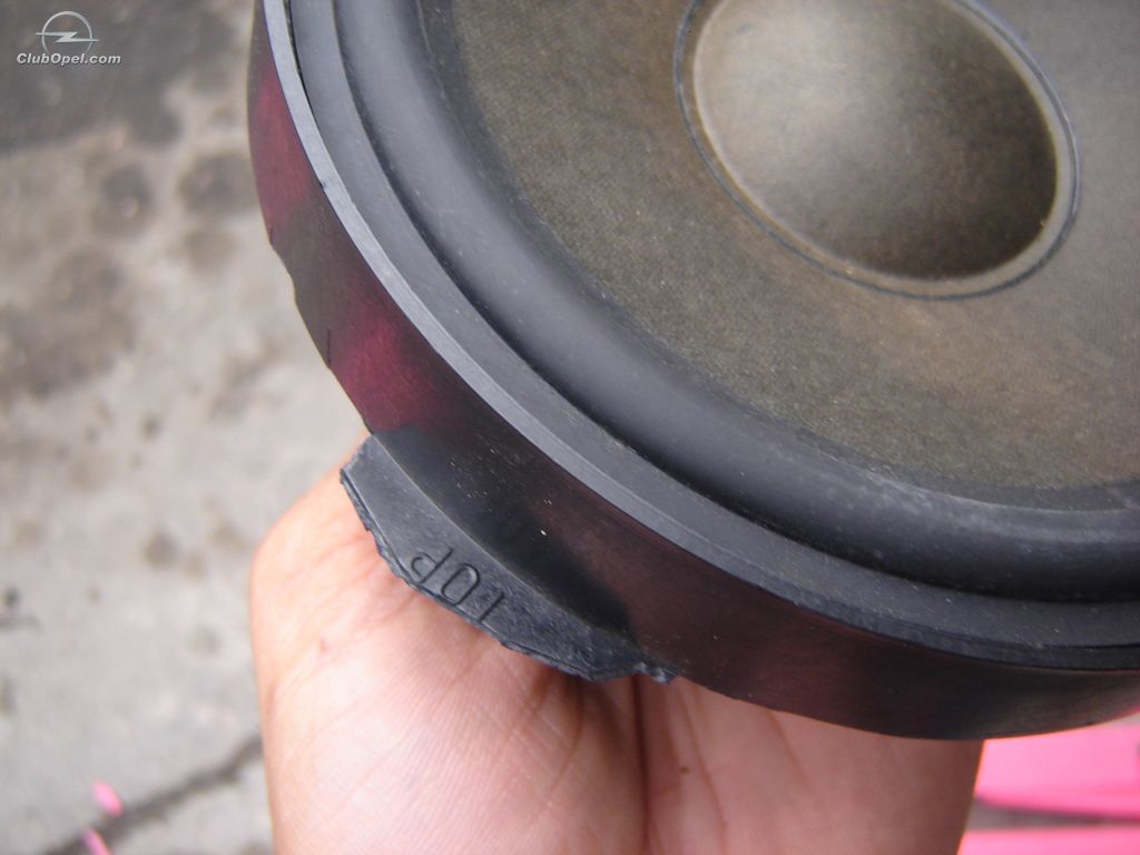

Se ia noua boxa si se pileste marginea acesteia astfel incat sa ramana doar cele 3 prinderi iar din doua prinderi se mai taie putin operatiunea trebuie facuta din aproape in aproapre pt a nu deteriora difuzorul carcasa acestuia este din plastic si se pileste relativ usor.

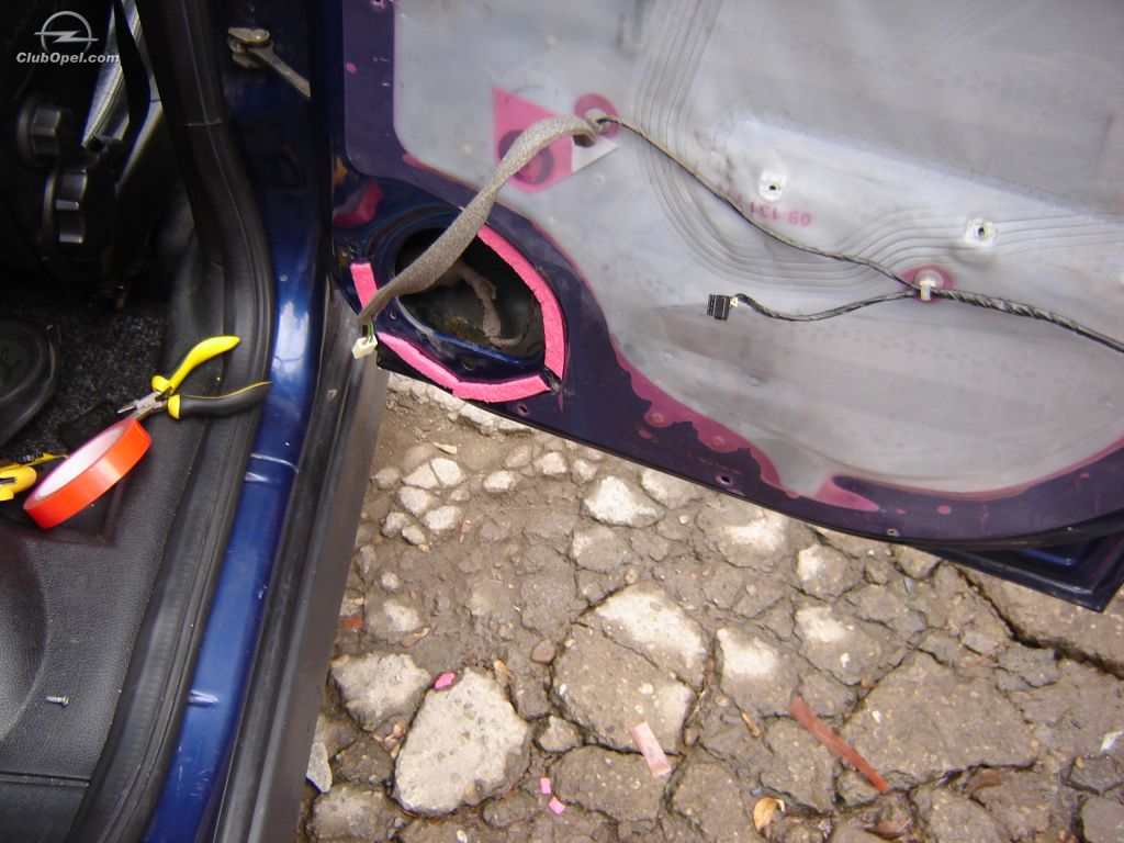

Se monteaza fasi de burete in zonele unde nu este etansarea dintre difuzor si tabla buna de preferat de jur imprejur.

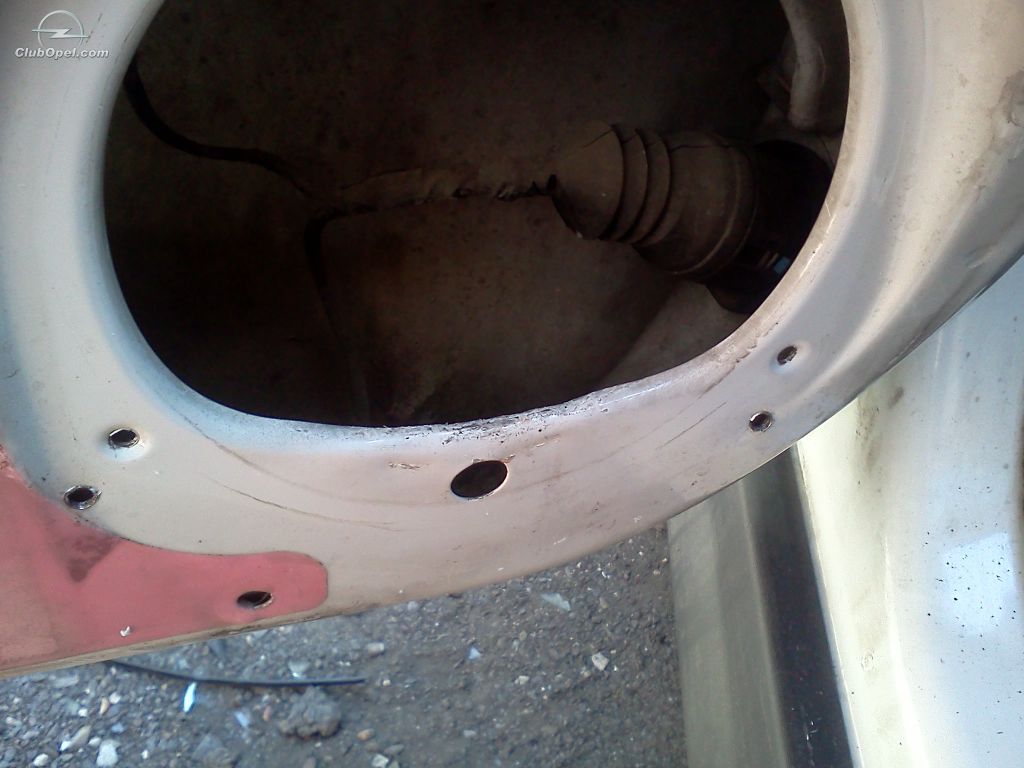

Se inseamneaza si se dau gauri pt prindere a difuzorului.

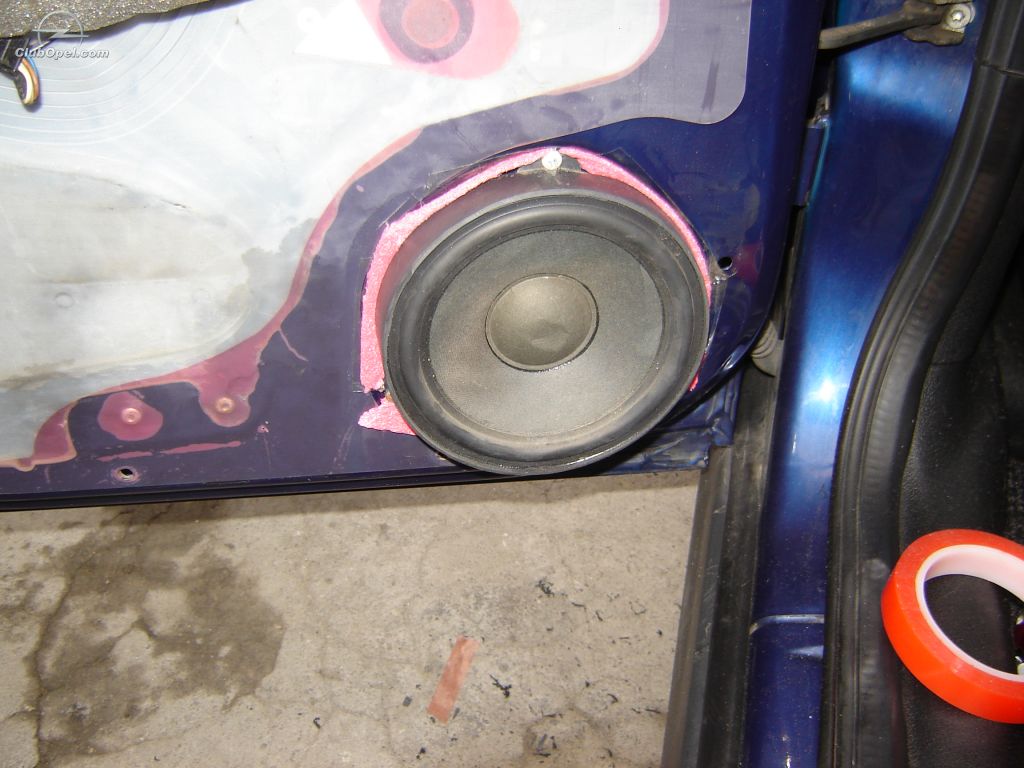

Se monteaza difuzorul si se mai fac niste taieturi pe spatele fetei de usi pt a face loc noului difuzor mai mare.

In penultima poza la urechia de sus se poate vedea cum am prinso am lasat putin din ureche am dat o gaura in ce a mai ramas din ureche la fel si cealalta , practic boxa esteprinsa in toate cele 3 urechi .

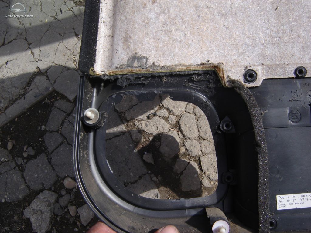

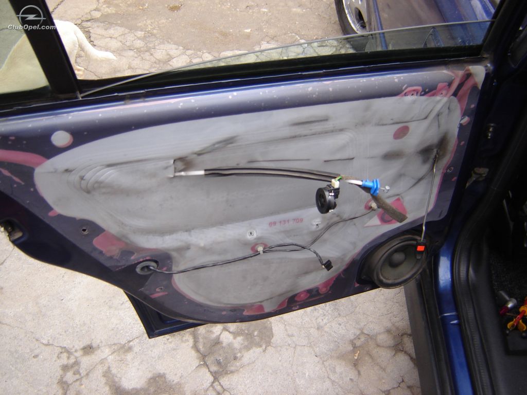

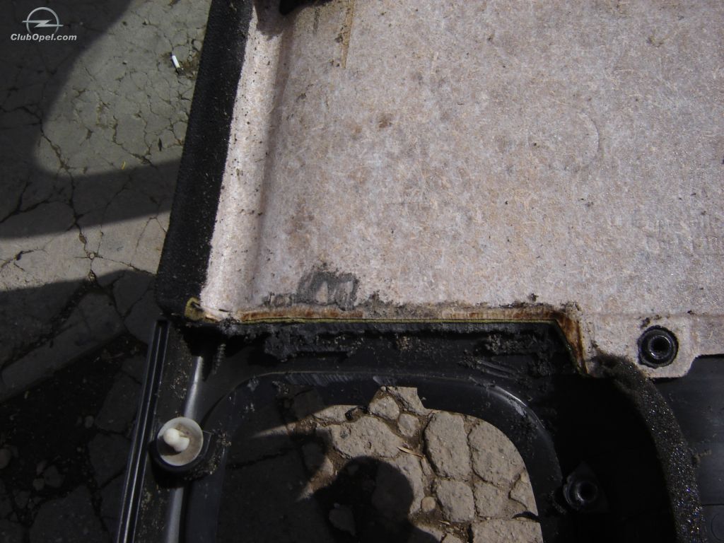

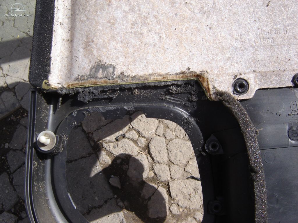

Asa cum am promis poze cu fata de usa si decupatura necesara
holzsurubul ce se vede este pt sustinera celor 2 parti deoarece nitul original va fi taiat si el

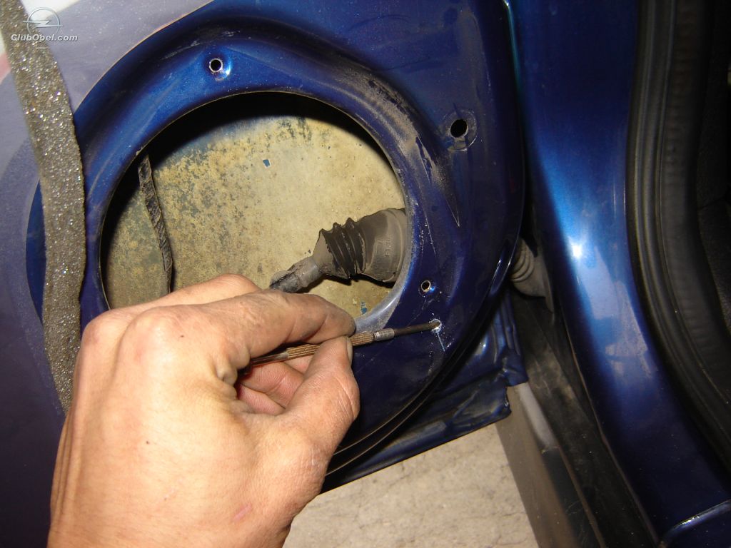

gata am facut si eu operatiunea ,nu a fost asa de usor pe cum pare ,ori unde eu sunt mai meticolos si operatiunea a durat mai mult decat la flores,adica mai mult de 4 ore,la mine au fost cam 6 cu o pauza de 30 min .
sunt foarte incantat de cum se aude acum muzica.
cine vrea sa faca aceasta operatiune sa se inarmeze cu rabdare .
si ca un truc pe care flores nu la spus ,sau poate la el nu a fost nevoie ,este ca marginea de jos de la fata de usa sa fie batuta putin ca in poza
in rest am urmat sfaturile lui flores pentru care ii multumesc ca a pus acest tutorial .

gaura nu sa facut ovala dar am batut putin marginea de jos a gauri .ca sa fac spatiu pentru noua boxa care are marginea mai mare .
