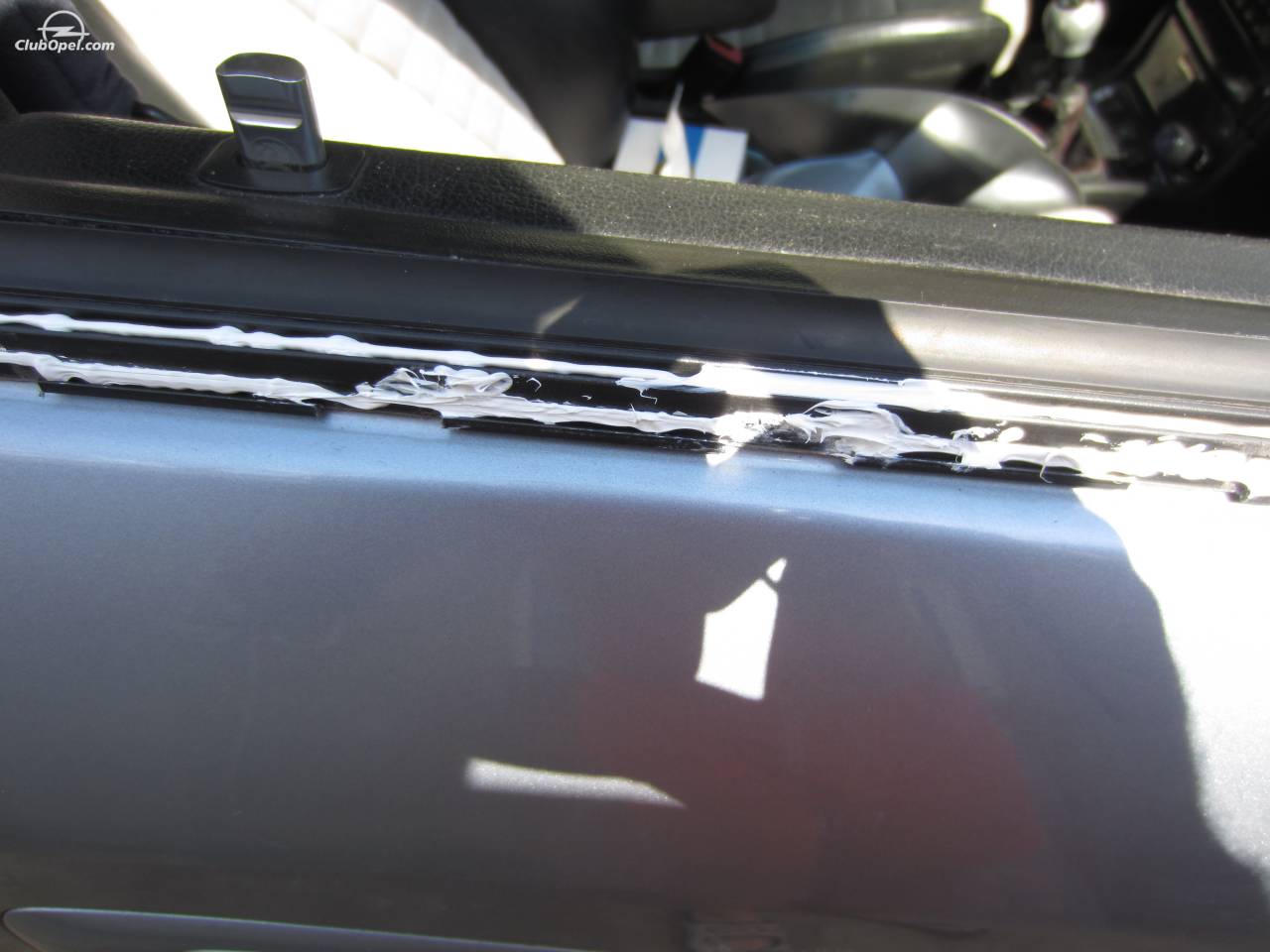

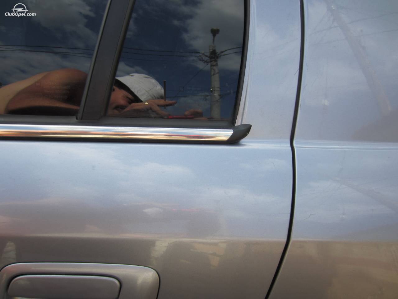

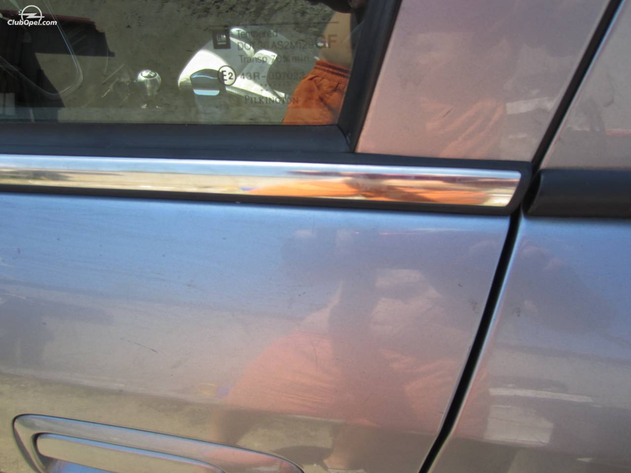

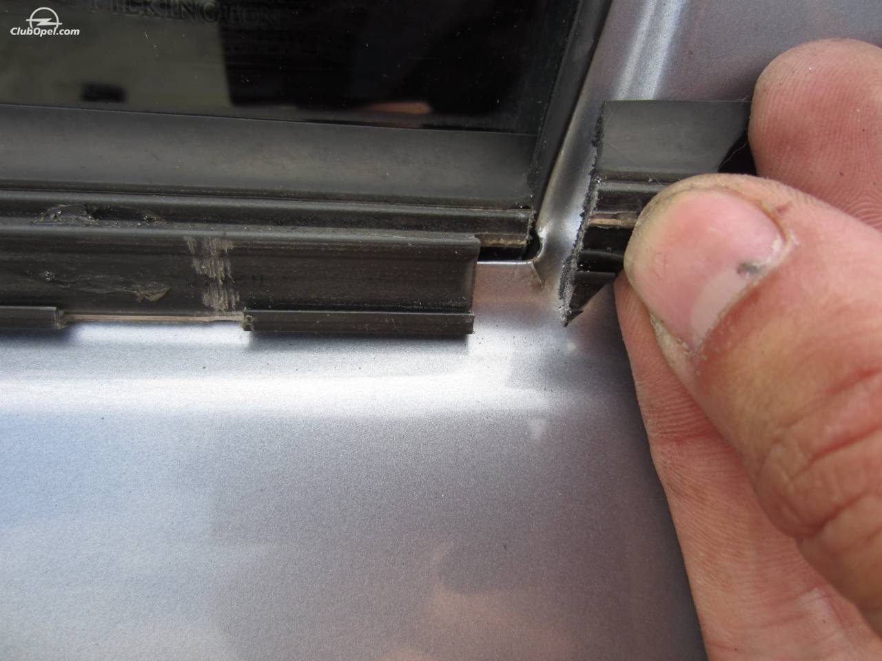

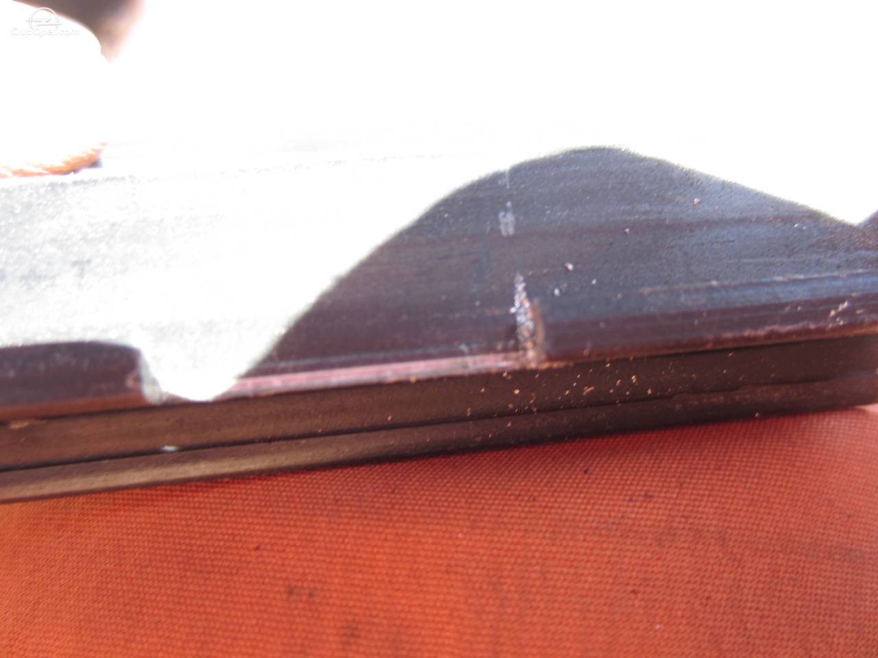

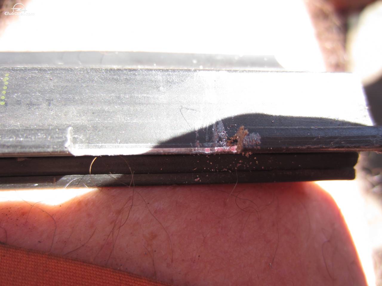

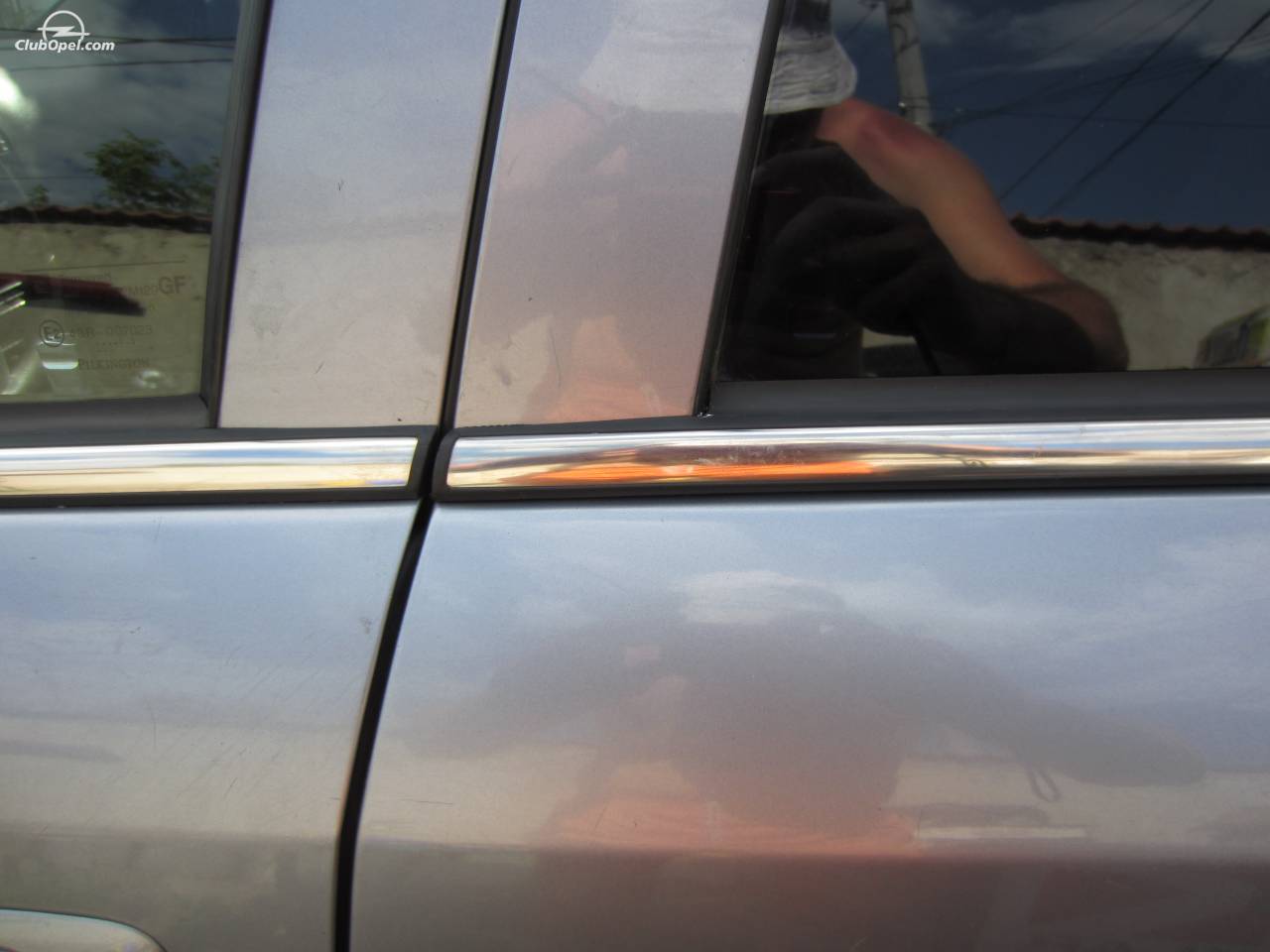

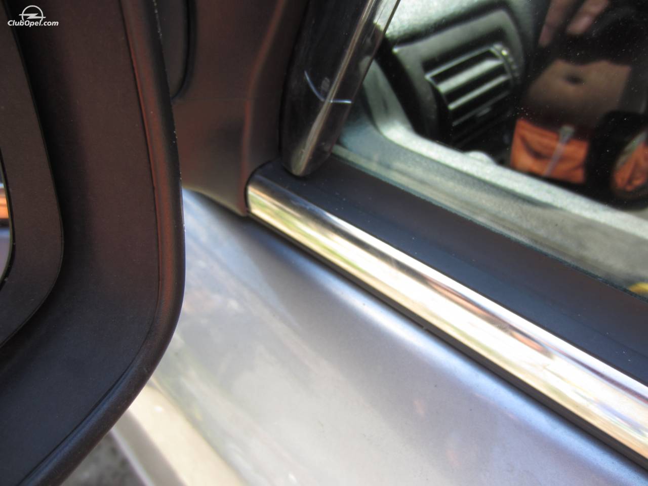

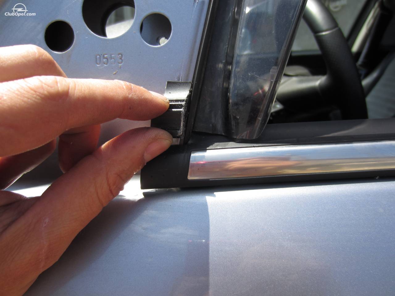

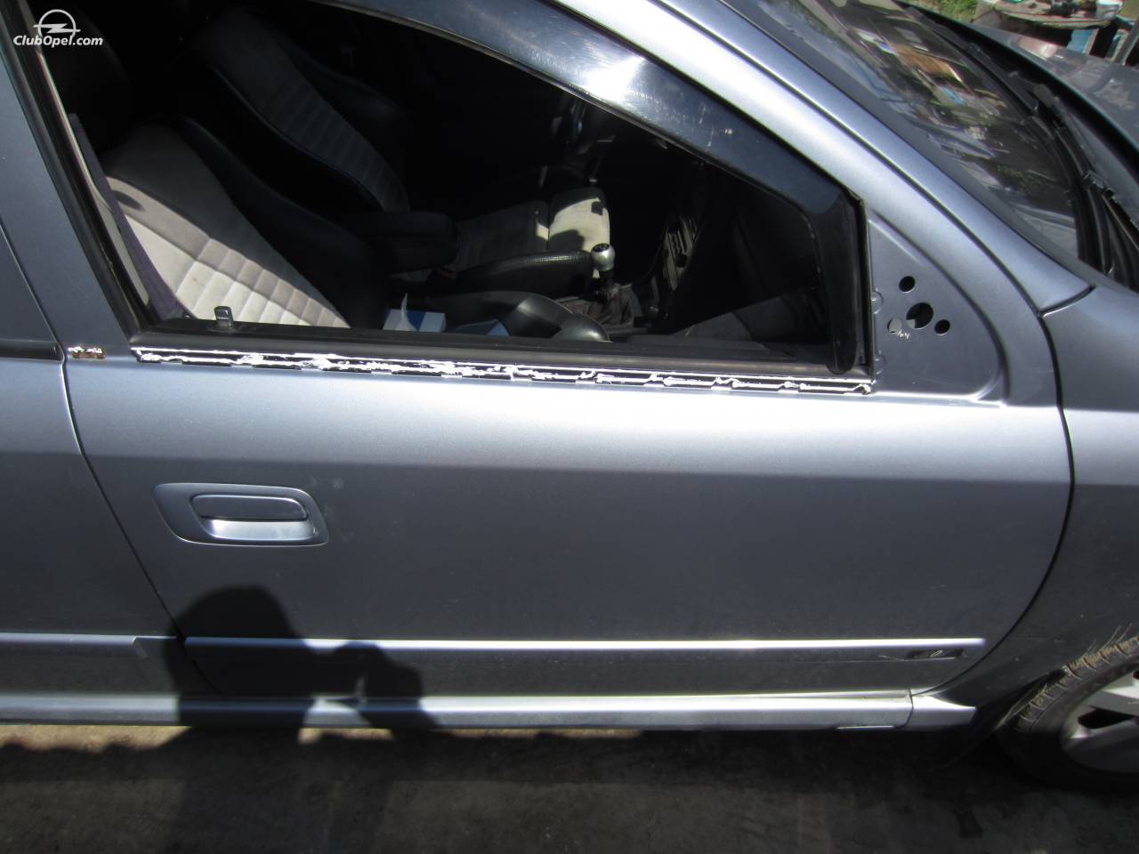

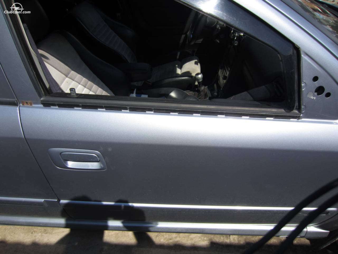

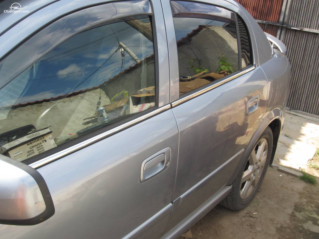

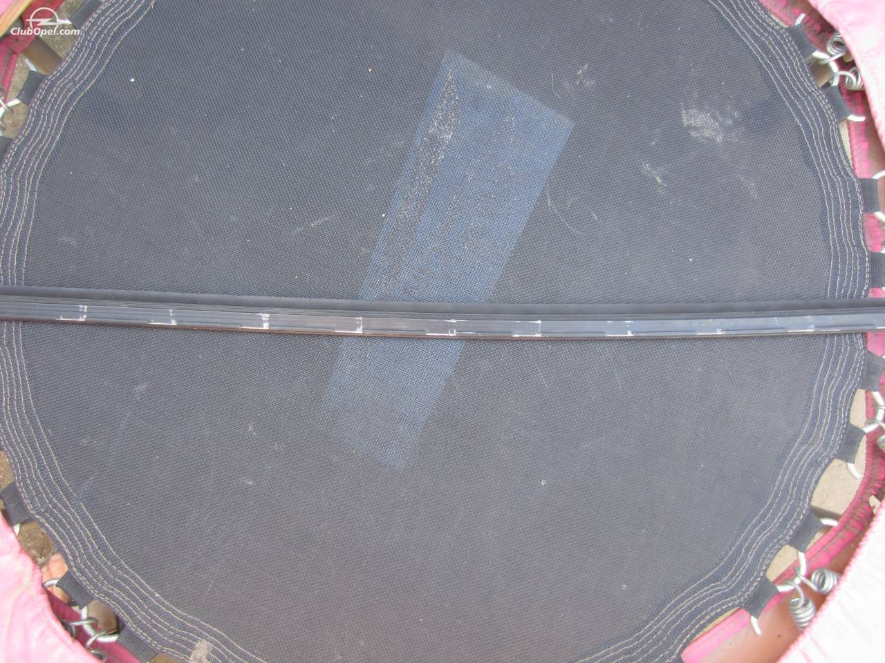

se desface peria de elementul cromat, si decat peria sufera modificari.
La periile usilor fata se taie din fiecare perie ~1cm catre oglinda exterioara.
La periile spate se taie in partea dinspre haion dupa cum urmeaza
Pentru ca bara cromata sa se aseze pe perie in pozitia buna pentru usile de G, trebuiesc marite spatiile pentru clemele barelor cromate cu ~1mm. Pentru partea stanga se va taia la dreapta ghidajului, iar pe partea dreapta la dreapa ghidajului; sau mereu catre dreapta.
Pentruo siguranta mai buna intre perie si bara cromata am pus silicon cu adeziv, pentru exterior, rezistent la temperaturi (si mici si mari)

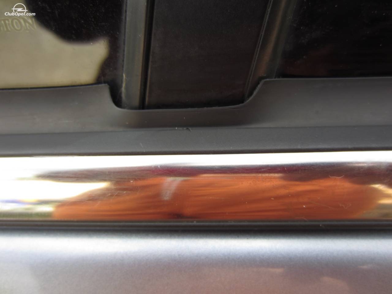

Rezultatul final
