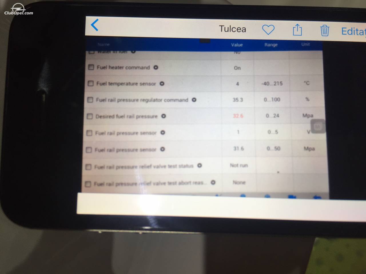

syle2peu
- Mesaje scrise: 16
- Locatie: Tulcea
- Cont inregistrat: 04 Apr 2015
Tester
Îmi da valoarea mai mare in rampa sa dea injectoarelor pe retur cumva?sa piardã presiune la cald?si de acolo pornirea greoaie?dar faza e ca nu mai face nici autostopul,ca înainte când opream la semafor se oprea și motorul dar de când face figuri la cald face și la auto stop,nu da nici o eroare pe tester,care v-ați lovit de problema asta?

Claiudiu
- Mesaje scrise: 68
- Locatie: Cluj
- Masina: Astra 2005 Z17DTL
- Cont inregistrat: 16 Nov 2015
Se pare ca eroare ii la senzorul de presiune de combustibil. Chiar ieri mi l-o schimbat si mie (am dat o caruta de bani pe toata treaba), dar la mine era problema pornirii la rece, si o zis mecanicul ca a pornit ok de dimi. Is curios cum porneste maine dimineata dupa ce sta peste noapte.
Incearca sa-l schimbi si tu cu unul SH daca ai de unde sa faci rost, sa vezi daca e de la el... doar asa poti sa depistezi, prin eliminare posibile cauze..
