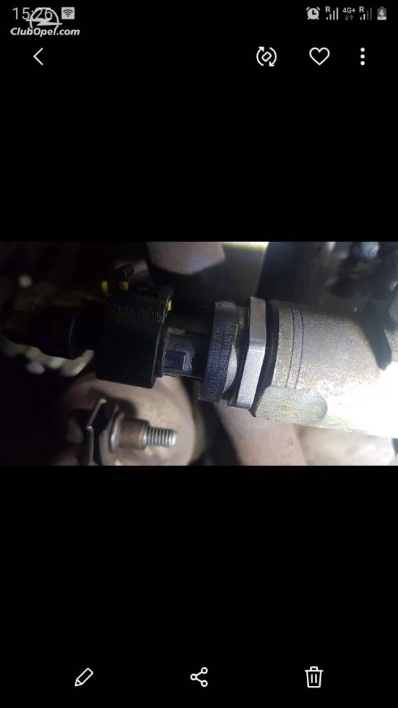

Ai deie ce este acest senzor

Este atasat pe rampã partea dreaptã

Senzorul care masoara presiunea din rampa...daca primul regleaza debitul , asta o masoara , eu asa vad lucrurile.Sa ma corecteze cineva daca gresesc.

Ok si cel din stanga rampei este senzorul regulator presiune din rampa ( rail ) ?
În total sunt 3 senzori (regulatori )
Unul pe pompã înaltã iar cei doi pe rampã
Eu vreau sal înlocuiesc regulator presiune rampã ( rail ) si nu inteleg unde se aflã
As dori o poza cu acel ( rail )
Mulțumesc

Ala de pe pompa e regulatorul , doar am pus si poza aia...
