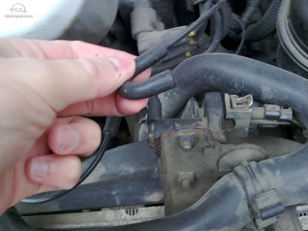

Mi s-a desrpins/rupt un furtunas de vacuum, presupun ca din fata de langa celalalt (se vede in poze). Trage aer in gol. Daca stiti de unde e, si ce face. Mersi

Este de langa celalalt.Trebuie sa mai ai un stut (este destul de vizibil).

Ar avea unul in partea de jos, dedesubt. Dar daca e rupt stutul, cu plasticul ramas in furtunas (asa mi s-a parut) trebuie schimbata toata piesa respectiva?

Anuleaza acea piesa in care intra furtunasele.Uneste cele doua furtunase si gata (asa am facut eu).Nu am simtit nici-o diferenta.

nu anula nimic, daca neamtu a pus furtunul ala ......... incearca s improvizezi cumva sa il bagi la loc in stutul ala de langa bobina.Fara el sa vezi consum de ulei si rateuri la decelerare.Catalizaatorul se buseste in maxim 2000 km.Treaba voastra
