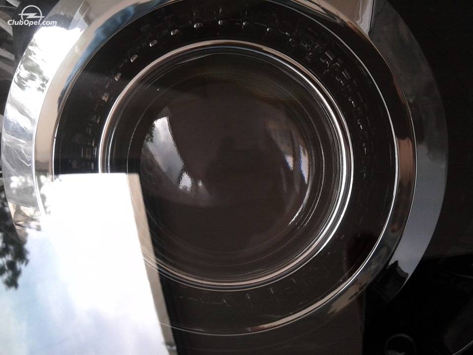

Ideea este cã te poate pãcãli uºor, lentila fresnel este puþin mai opacã dar nu exagerat ºi are niºte uºoare cerculeþe pe sticlã menite sã împrãºtie lumina astfel încât beam-ul sã fie cât mai puþin obositor pentru ceilalþi participanþi la trafic.
De asemenea, lentila fresnel are un cutoff line mai puþin exact ºi mai blurry decât lentilele clear ºi din ce vãzusem în pozele postate anterior, pare destul de clar cutoff de lentilã fresnel, nu de clear.
Exemplu:
Cutoff lentilã fresnel:
Cutoff lentilã clear:
Diferenþele sunt destul de clare, lentila clear are un cutoff mult mai sharp decât cea fresnel, iar cutoff-ul de la Depo nu pare a fi chiar atât de exact.

A venit azi farul pe dreapta, Hella, nou-nouþ, ºi am avut o surprizã neplãcutã: lentila NU este fresnel ca la farul vechi pe care-l am! Nu este nici clear, are o texturã poroasã, dar nu este nici fresnel.
Sã mã îngrijorez ºi sã mã aºtept la un output diferit de luminã? Un far este fabricat în 2005, cel nou în 2010.
