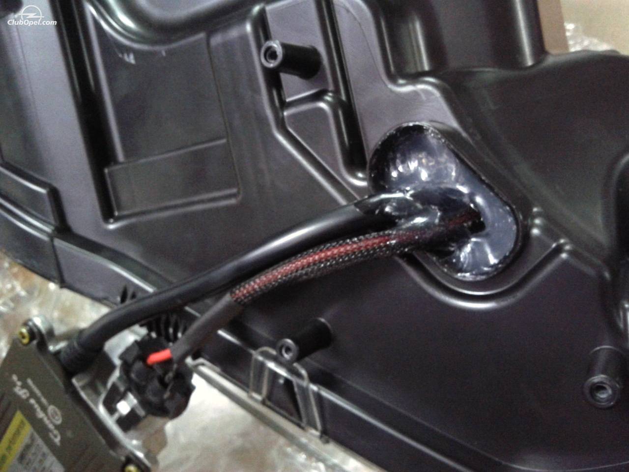

Bun, am montat farurile, dar am omis o treabã .. nu am astupat gaura aceasta pe unde am scos balastul:
Credeþi cã va intra praf în far sau sã mi se abureascã? Dacã da, le dau iar jos ºi astup gãurile cu silicon cum a fãcut Vlad.

Clar, o sa se abureasca farul cand ploua!

@ fullrespect - Va intra praf mult pe acolo colegu' , mai bine le astupi ori cu banda de izolatie, sau silicon ( va trebui sa astepti pana le montezi la loc )

Pânã la urmã am fãcut guler pentru cabluri cu niºte bucºi noi de Dacie ºi am astupat gaura, dupã care am dat din abundenþã cu silicon pentru acoperiºuri 😃
N-am mai avut timp din pãcate sã las sã se usuce, dupã 10 minute le-am montat la loc. Azi am prins ploaie, vãd cã nu s-au aburit deloc.
