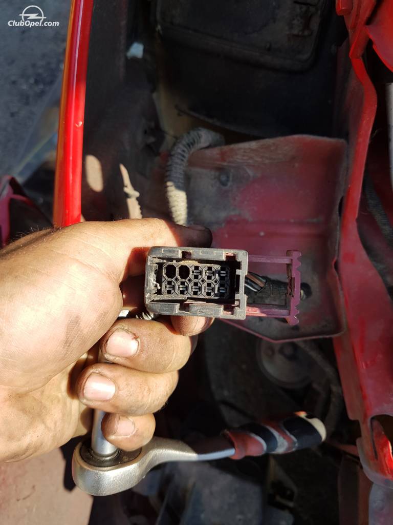

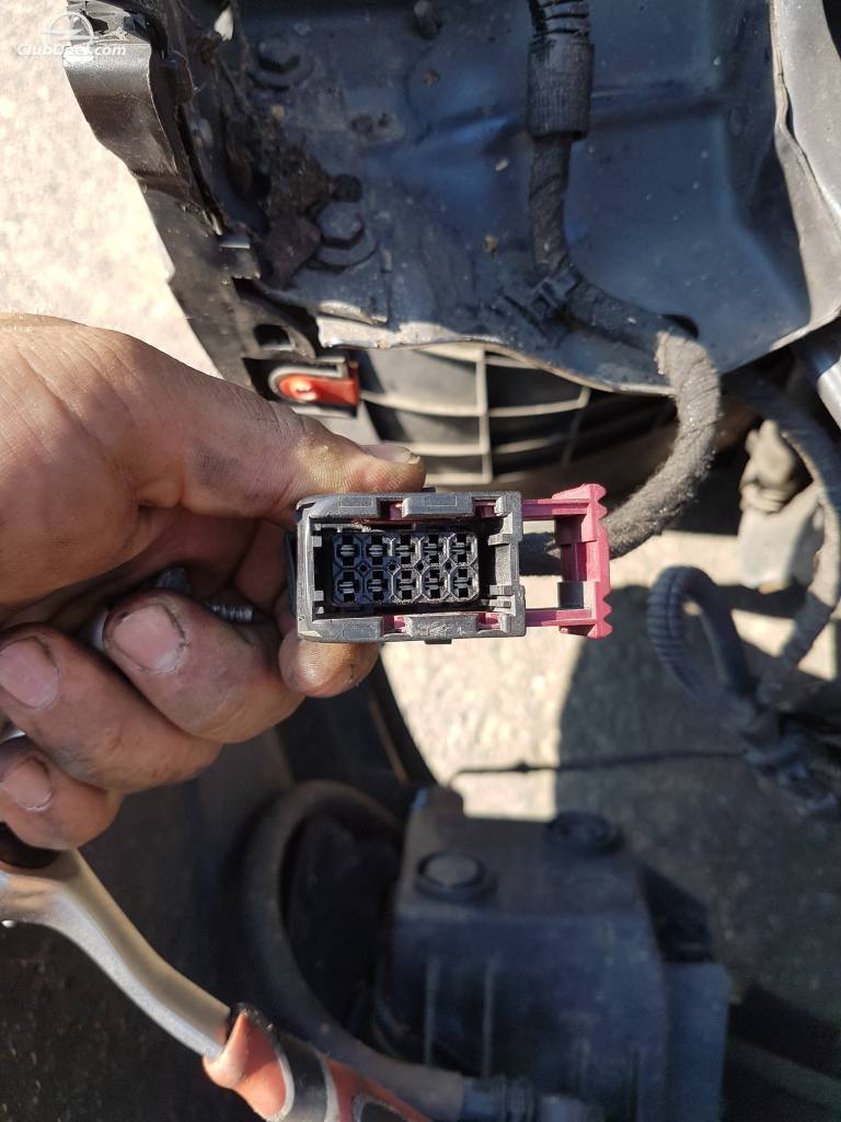

Salut.Vreau si eu sa montez faruri cu xenon din fabrica pe un astra h twintop.Problema este ca din instalatia mea de la faruri lipsesc 2 pini.Ce pot sa fac?Cealalta masina este tot astra h twintop.

Bunã seara grup. Am terminat de montat și eu farurile.Am adãugat acei pini in mufã,totul în regulã. Luminile xenon pornesc 3 sec și se opresc.Mã puteți îndruma la cineva in zona Vrancea pt activarea lor cu Tech2.Multumesc.
