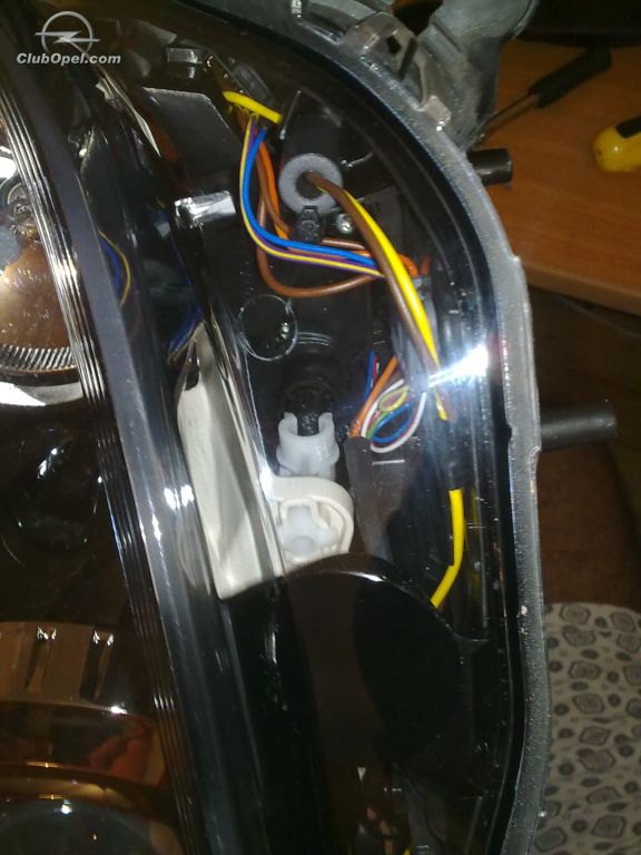

salutare , va rog sa imi spuneti cum ati legat farurile , mai precis de unde ati procurat mufe cu 10 pini ?
  • GabiB77
  • Mesaje scrise: 2,346
eu nu am modificat mufele, am legat in interiorul farurilor pinii 9 si 10 la pinul 1 (adica la masa), conform schemei de aici din topic... alti colegi au mai adaugat 2 pini la 9 si 10...

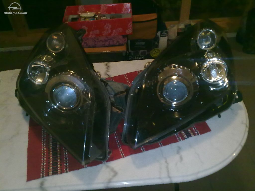

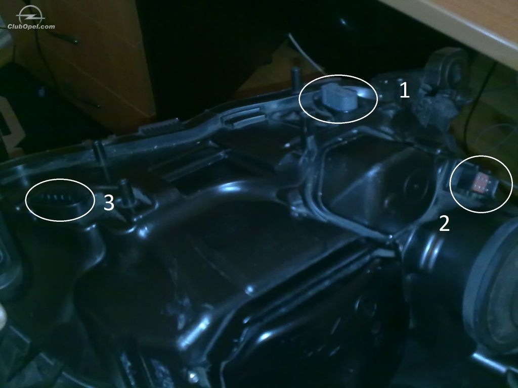

Ok , am stat sa citesc totul . Dar din pacate nu prea inteleg cum il fac eu sa mearga pe asta . Am 1 far , l-am luat la un pret imbatabil zic eu ... pun niste poze cu el . Cred ca are si AFL pe el ( pentru ca are 3 mufe )[/imglb]
Ps cineva din Bucuresti care sa ma ajute cu ele ?[

daca recitesti topicul, gasesti raspuns: ai 2 variante
1.mai atasezi 2 pini in locul 9 si 10 (unde nu ai asa ceva) si-i legi la pinul 1 (masa)
2.cum am facut eu, lasi mufa intacta si in interiorul farului legi firele aferente pinilor 9 si 10 la pinul 1
Avand in vedere ca farul este pregatit pentru AFL, n-o sa-ti functioneze reglajul sus-jos al farului

Ok , asta am inteles dar cu mufa de alimentare a xenonului ( cea din 4 pini ) aia cum o fac ? o tai ? ) .
As face tot ca tine eu , as modifica farul ca sa nu aduc modificari la instalatia masini ca nu are rost . Dar cum desfac farul sa umblu in el ?
Am tot cautat pe net , astea AFL au un motoras pas cu pas in ele ( ca un hdd ) care sunt posibilitabile sa nimeresc combinatia lor de culori sa gasesc al 4 lea semnal Oare?
Cu toate ca eu cand ma uit la mufa de la calc de afl ea are 3 mufe mai groase si 20 mici ( cele mici cel mai cert sunt de la senzori ) si cele 3 mari probabil ca sunt alimentarile catre motorasu lupei.

Am specificat, reglajul electric nu va functiona, probabil din cauza asta si farurile cu AFL sunt mai ieftine... Cat despre alimentarea becului de xenon, se elimina mufa de jos (mufa 3 din desenul tau), se extrage de acolo cu ajutorul unui multimetru + si - si se alimenteaza farul, nu e nevoie sa desfaci farul, oricum nu ai cum decat daca dezlipesti geamul exterior

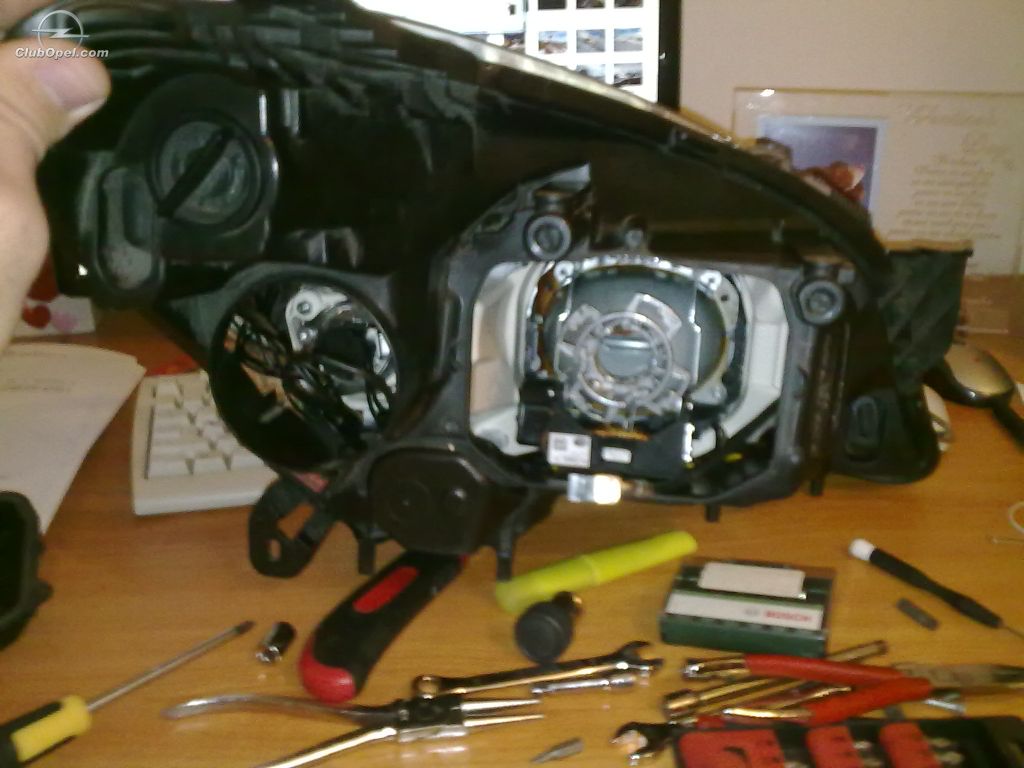

Azi am stat cam 1h jucandu-ma cu farul . Am incercat sa il demontez complet , sa dau lupa afara sa o sterg ( e putin murdara , nu imi explic cum ) dar fara noroc . Singura solutie la stersul lupei este lezlipirea sticlei din fata care este o solutie cam extrema pentru foarte putina mizerie.
M-am jucat putin si cu motorarul stanga - dreapta care are un mecanizm foarte interesant cu care misca farul ( are 2 pinioane mici care angreneaza unul mare , probabil pentru a demultiplica turatia motorasului si pentru a avea cuplul necesar pentru o miscare completa rapida si destul de precisa . Imi pare putin rau ca l-am miscat eu cu degetul ( mecanizmul care il misca motorasul ) pentru ca l-am deplasat si acuma cand o sa vreau sa il montez va fi nevoie sa ii fac o calibrare completa stanga - dreapta cat si sus - jos . ( Ca reper o sa imi iau semnele facute de masina cu farurile actuale ). A reusit cineva sa scoata lupa din un astfel de far pentru a o sterge ?

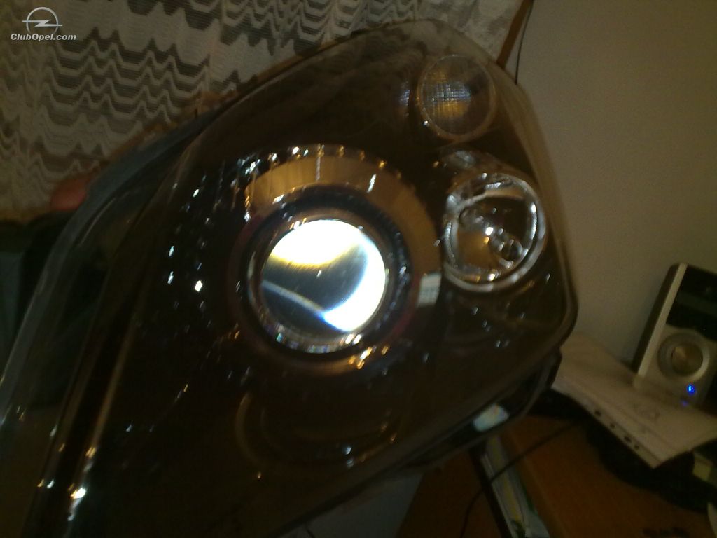

Da , ai dreptate . Nu m-am putut abtine si am bagat un bec h7 xenon after market in el doar sa vad cum lumineaza , si pe perete in casa lumina foarte foarte frumos . Dar ce am observat spre desebire de cele care le am acuma e mult mai precis ( facea lumina cu un contur fix fix nu avea o forma stearsa , parca era tras cu linia totul ) .

Gata , am 2 faruri , acum mai imi trebuie 2 becuri D2s si cabluri adaptoare pentru a ma apuca de treaba 😊

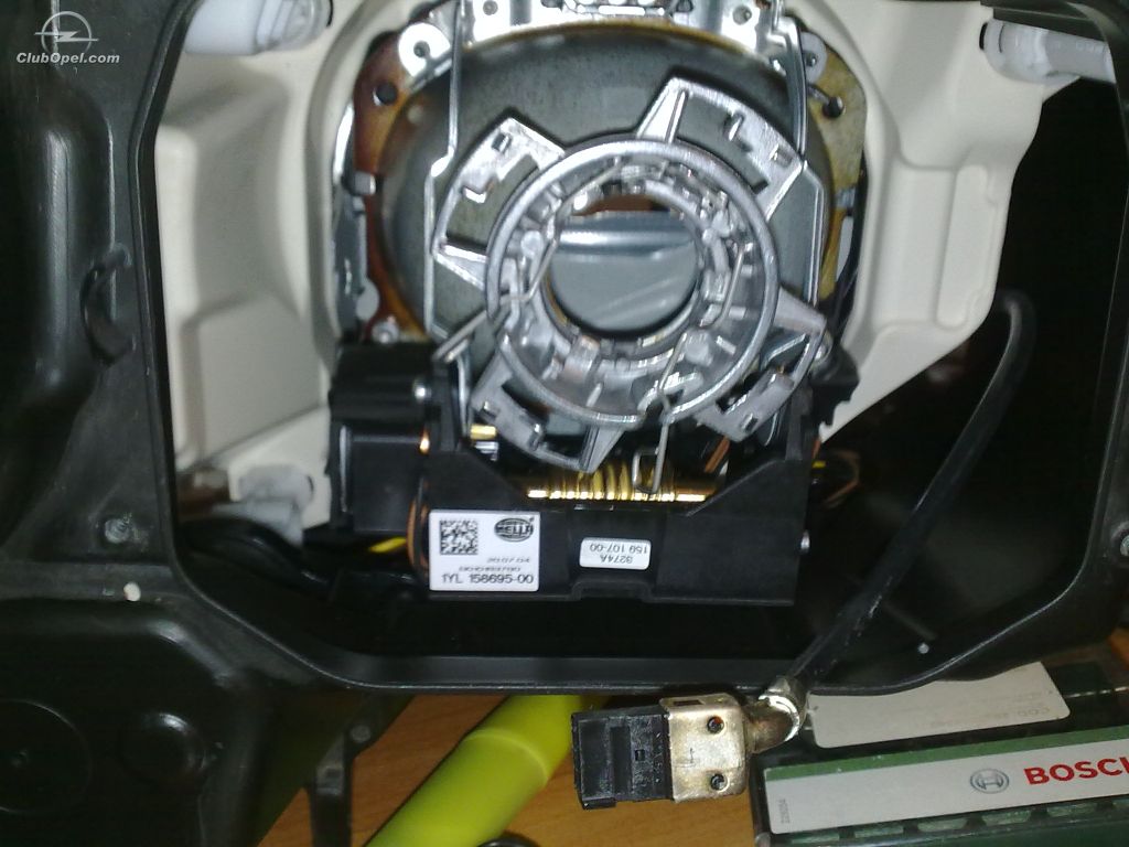

Ok . M-am apucat sa il demontez pe cel murdar ( dreptul ) si pot spune ca nu este exagerat de greu !
