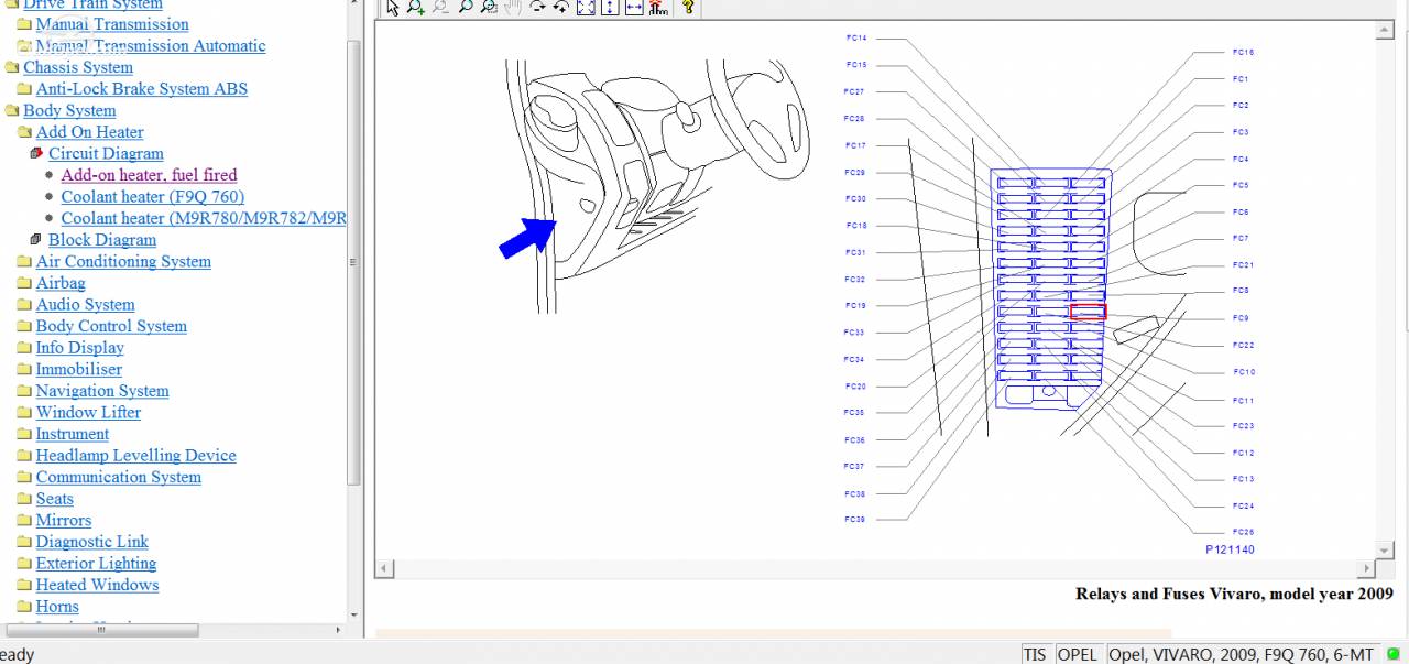

adica la acesta?
daca e vorba de acest modul, din cite vad poti sa ocolesti comanda si sa incerci sa pornesti pe direct, daca scoti releul de sus si faci legatura intre 30 si 87 si daca ocolesti si senzorul de temperatura (scoti mufa de la senzor si faci legatura intre pini).
Atunci plusul din siguranta de sus (fc20) ajunge direct la modul, si normal, daca e modulul bun si are si celalt plus si minusul de jos din dreapta, ar trebui sa porneasca.

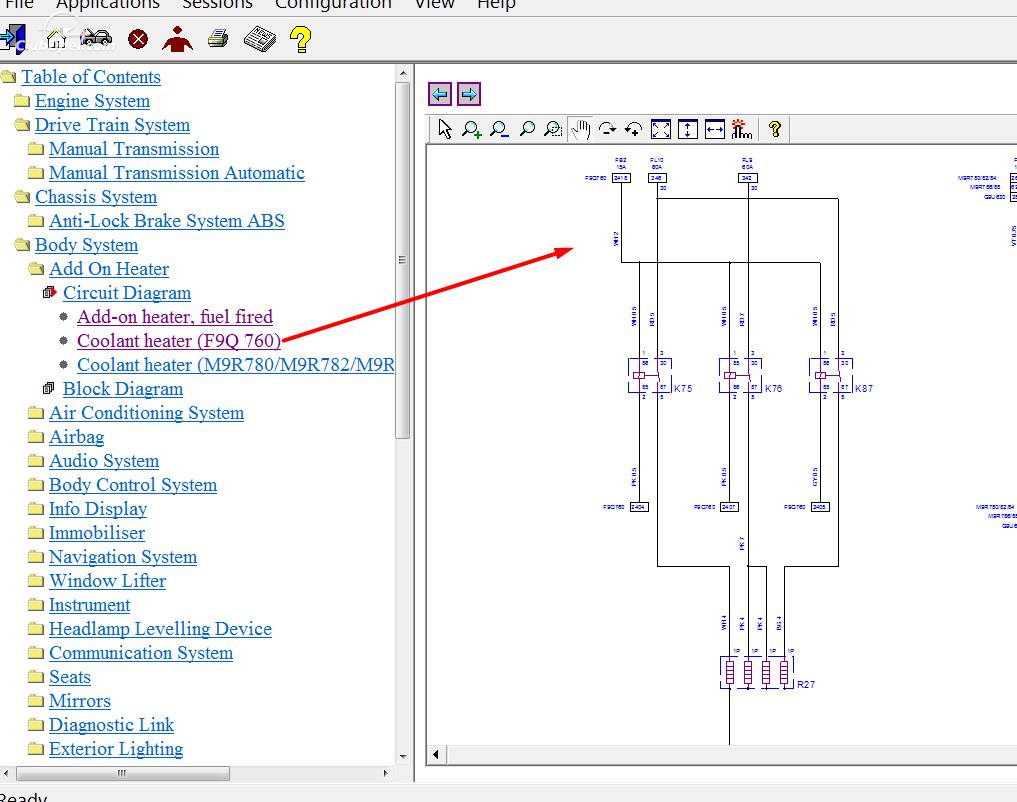

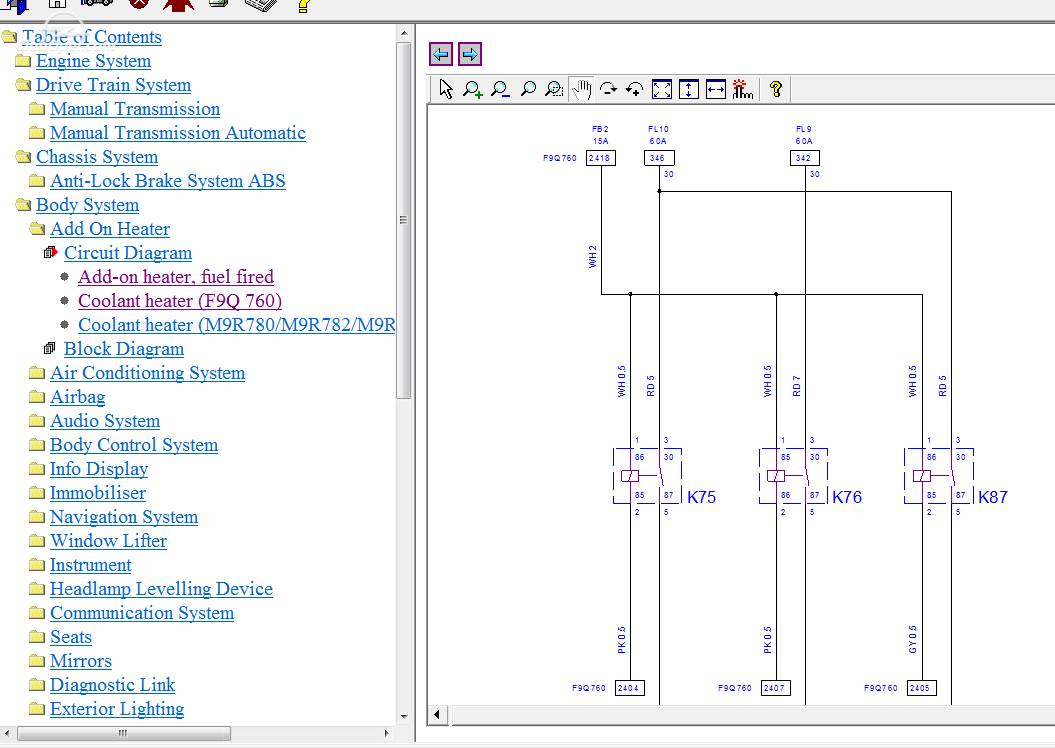

la coolant heater nu are cum sa se conecteze ecu deoarece acela e facut doar din trei relee, eu asa zic. Eventual opcom sa le comande pe rind ca sa le probeze daca sint bune sau nu.
releele sint toate trei comandate de ecu

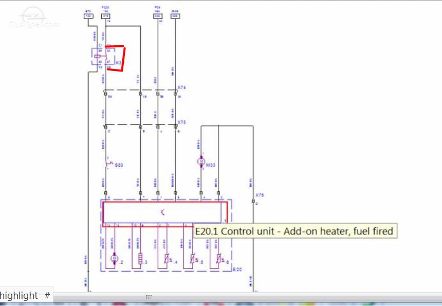

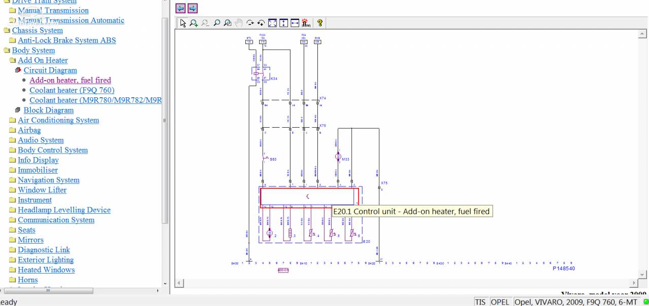

uite o imagine marita

Sunt toate inactive pe opcom. Trebuie cu motorul oprit facuta testarea, nu?
E programat din fabrica acest d5wz sa porneasca sub 5 grade, dar am inteles ca folosind tech2 se poate modifica acest prag. Deci cumva se conecteaza la un ecu, dar nu inteleg la care.

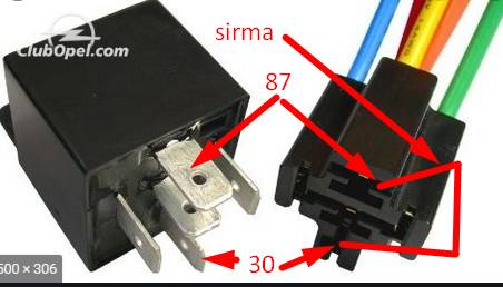

uite asa
adica - scoti releul afara din gaurile lui. Daca te uiti pe fundul releului o sa vezi ca sint niste numere in freptul picioruselor, la doua din ele trebuie sa fie 30 si 87. Vezi unde intra piciorusele alea daca ai baga releul la loc, dar nu il bagi la loc ci faci o bucata de sirma si o bagi intre gaurile unde ar intra releul.
uite mai jos cred ca e explicit. La releul tau va lipsi piciorusul din mijloc (87a), tu ai doar cu 4 picioruse, asta de jos e cu 5 dar e bun pentru explicatii.
daca incerci sa pornesti pe direct trebuie sa pacalesti si senzorul de temperatura, ca si acela e pe traseu.
