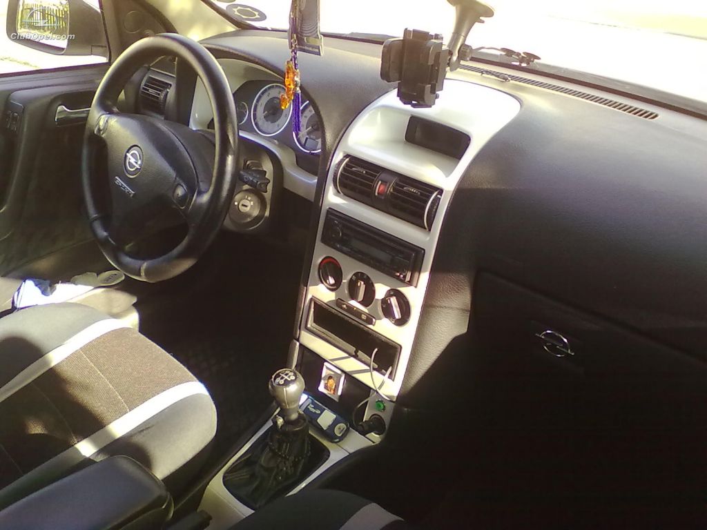

Va rog sa imi dati si mie o idee.Vreau sa-mi montez o sirena ( claxon auxiliar) si va trebui sa trag fire pana in consola centrala.Unde si cum pot monta un mic buton (sunt unele mici cu cap rosu) in consola centrala?.Ati montat vreun buton auxiliar in consola? Ma gandeam sa pun in plasticul acela mic de sub scrumiera.Oricum trebuie gandit bine locul pentru ca il voi gauri si nu vreau sa ma razgandesc apoi la alt loc.Astept raspunsuri.Mutumesc!

Salut , locul ala e perfect. Si daca te razgandesti , gasesti la dezmembrari alt plastic cu cativa lei. Succes !

Daca pun butonul pe plasticul acela de sub scrumiera, ma pot lega cumva de la firele brichetei ca sa nu mai trag de la baterie?

eu am legat multe de la brichete , de preferat ar fii sa pui si un releu.singura chestie este ca o sa mearga doar cand este pus contactu`.

eu as recomanda sa il montesi pe plasticul de la bricheta in partea dreapta a scrumierei,eu acolo am montat un buton auxiliar atunci cand aveam spalator la faruri,(acum nu mai am ca nu erau originale)
iti pun si o poza
este acel buton verde si este destul loc acolo pentru un mini buton.
