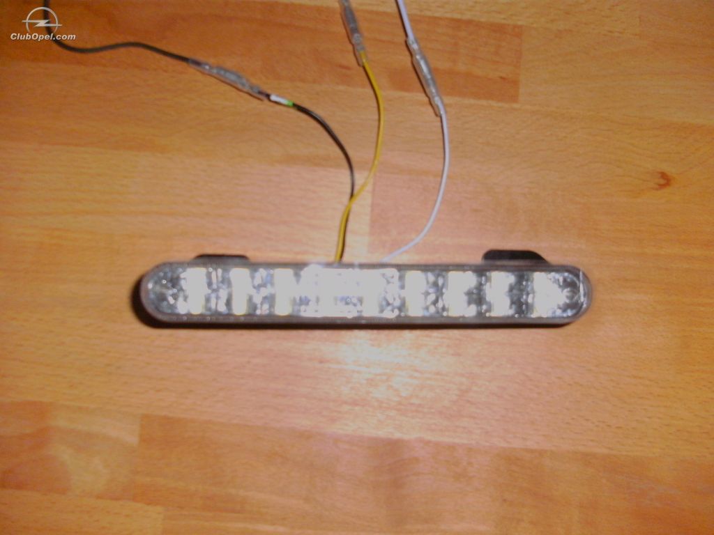

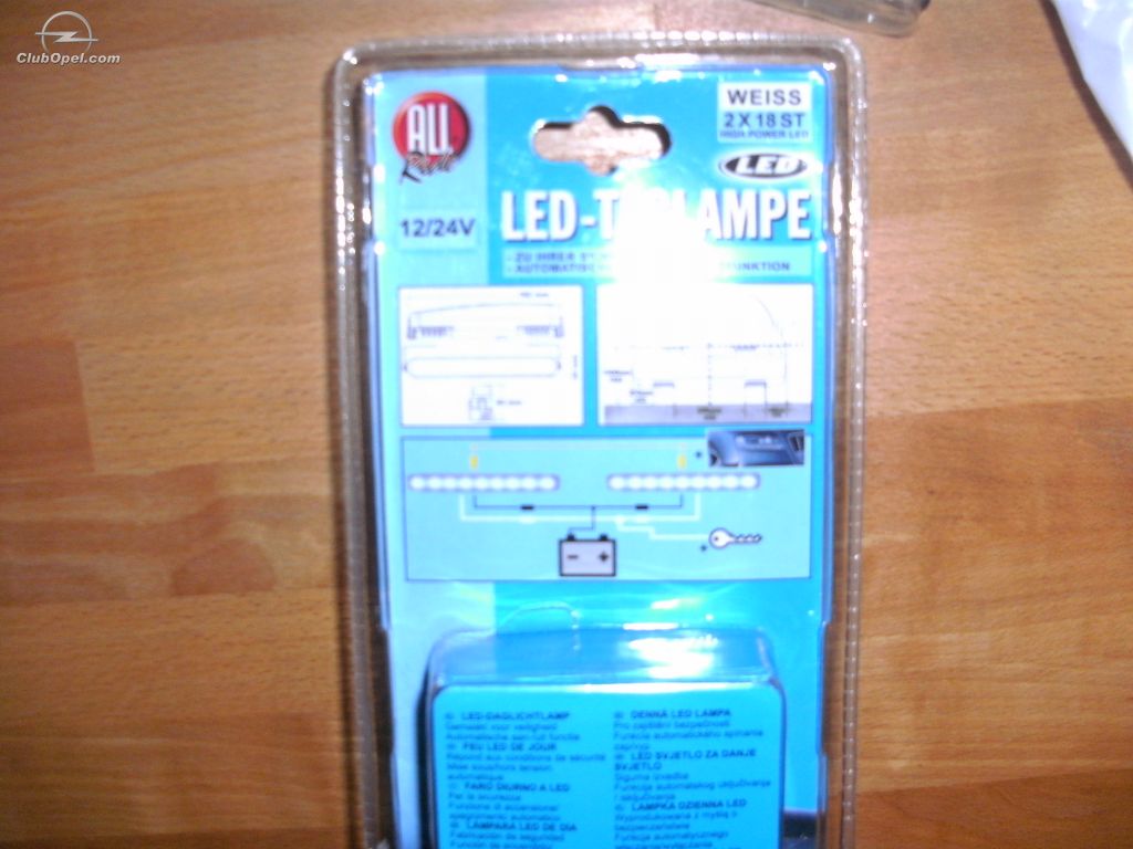

As dori si eu sa intreb pe cei care au idei sau care au deja instalate Daytime Running Lights after market.Eu am gasit la un magazin ceva care , cred eu ca sunt de bun gust, si as dori sa le instalez au.Pe ambalaj arata asa o schema , dar nu este detaliat ca la babe.
Aici cateva poze:
Aici este schema:
Firul negru trebuie sa mearga la - bateriei,firul galben arata la + si si arata partea aripei (o fi de la masa?) , iar firul alb indicav cheia cu un +, probabil la contact.
Stie careva mai detaliat cum sa instalam asa ceva?

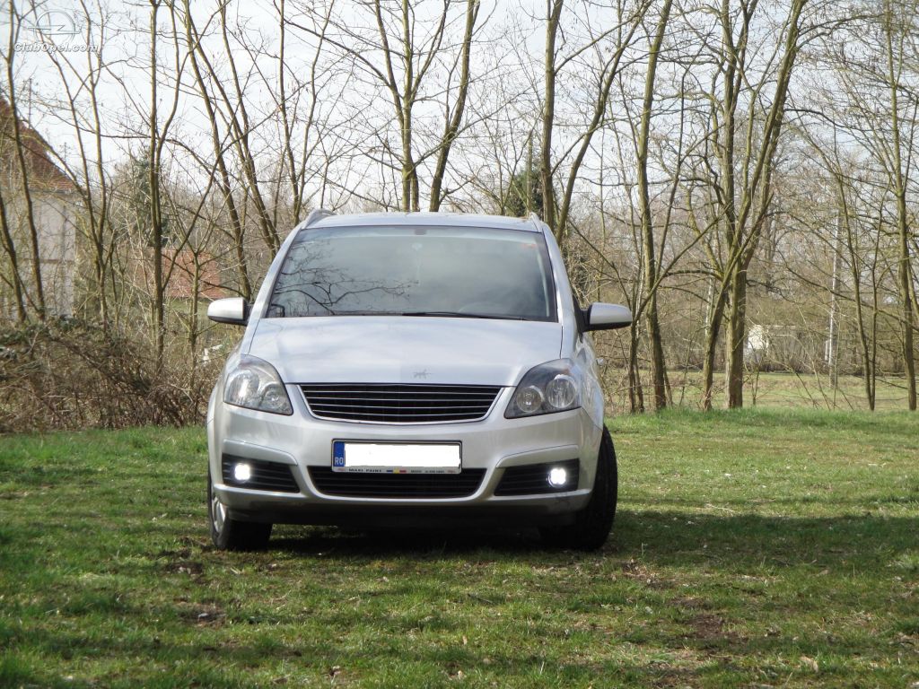

Am montat eu pe masina mea, numai ca setul meu avea si un modul, din poze nu-mi dau seama daca ai si tu la fel.
Plusul si minusul se leaga la baterie, vine modulul de care vorbeam, iar din modul iese un fir care se leaga la plusul de la unul din becurile de pozitie.
In felul asta ledurile se aprind cand pornesc motorul si se sting atunci cand aprind pozitiile sau opresc motorul.

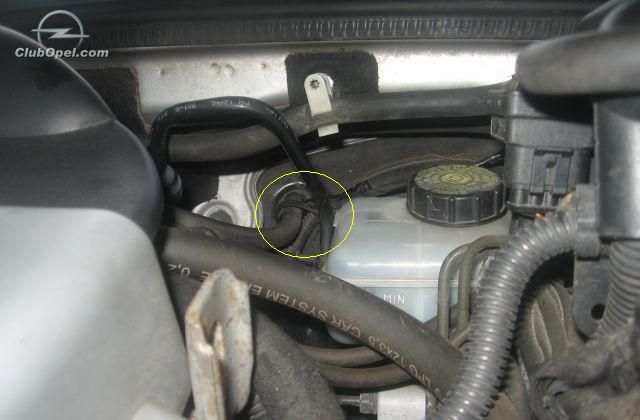

Sunt mai reusite ale tale , eu am insa proiectoare ceata su as putea avea ca ale tale.Ale mele sunt un pic ktsch.
Astea ale mele se aprind la contact cheia si se sting la fel, as fi vrut sa se aprinda doar la pornirea motorului.
Edwin, poti, te rog, sa imi spui in romaneste ce inseamna asta:L.E. siguranta F3.29, 10 A?
Am inteles de la garajist ca ar trebuie si un releu ca sa nu am probleme cu computerul.
Eu ma gandeam ca pot sa iau un fel de alimentare de la ledul din interior, de la maner(montat led ideea de la Edwin, mersi), asa ca cand o sa deschizi masina se vor aprinde si DLR-urile.
Ce spuneti?
Numai ca tre sa magandesc cum sa scot cablul din usa sa ajunga cu bine langa proiectoare.
